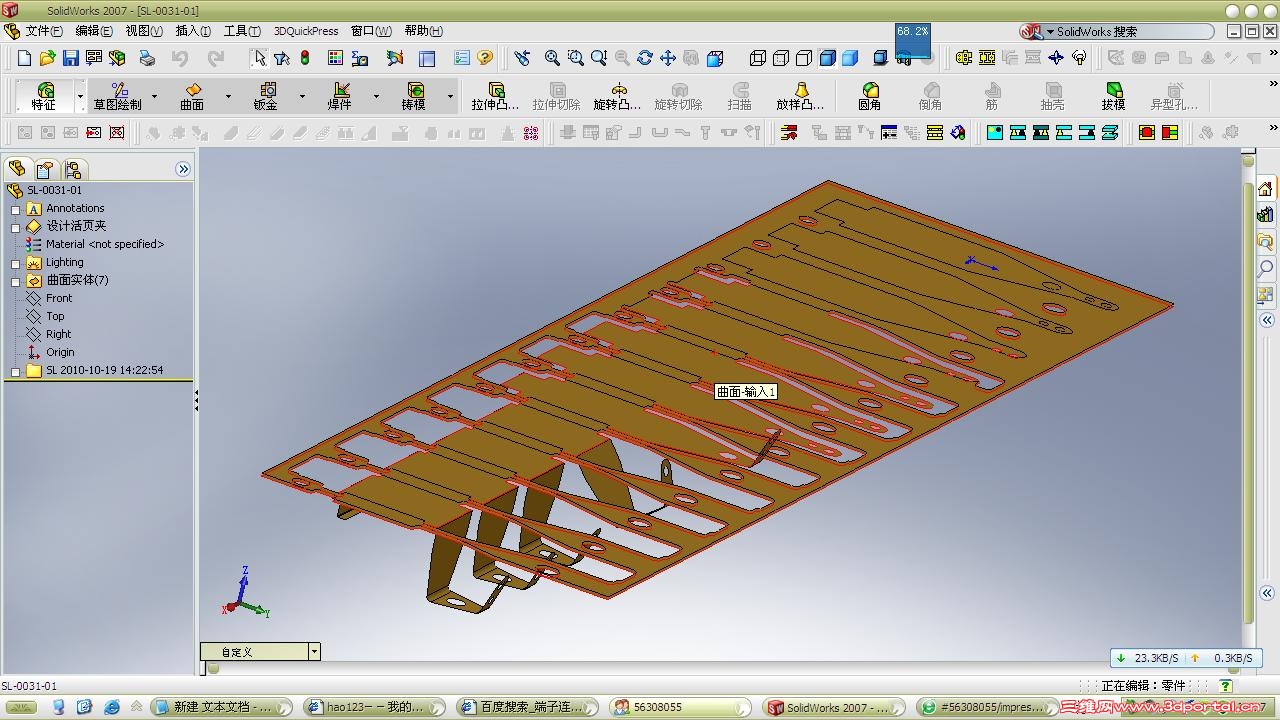

在学3DQuickpress的兄弟进来聊聊刚开始学3DQuickpress,第一付料带图,产品是手机内的屏蔽盖,先把料带图及相关图片给大家看看,
, L. l# ^3 W! K0 Y8 s4 R/ c4 c7 M6 b& V! I; f) \" i" J) v' b. f
http://www.3dportal.cn/discuz/images/swdl/attachimg.gif http://www.3dportal.cn/discuz/attachments/month_0802/20080225_6555d2891885407d93aeSYRMytY5f9ug.jpg http://www.3dportal.cn/discuz/images/attachicons/image.gif 料带.JPG (35.65 KB)) o9 v- J2 S( \, O1 f# e  x2 y* C9 B5 ]
2008-2-25 15:09; z) p2 d- R5 L5 ?9 F* q* S' G1 L
' {6 w- [+ {% N4 `: w6 ^, p2 ^4 J$ _" F" h7 B. e
http://www.3dportal.cn/discuz/images/swdl/attachimg.gif http://www.3dportal.cn/discuz/attachments/month_0802/20080225_551dd17330be5cb76583nTIA8inoX4a3.jpg http://www.3dportal.cn/discuz/images/attachicons/image.gif 冲头设计.JPG (45.21 KB)/ O( y3 p6 D( a2 D' q1 _3 W) }
2008-2-25 15:097 s/ _& j/ E- [2 I5 k/ J  E/ e# Q& [# Z
2 N. I$ R$ X0 N4 A. |
/ C" P% _# R* T3 j+ shttp://www.3dportal.cn/discuz/images/attachicons/rar.gif 料带.rar (902.84 KB) http://www.3dportal.cn/discuz/images/attachicons/rar.gif 料带.rar (902.84 KB)! x0 Q! f1 j. I/ L$ c- v
下载次数: 02 w& \& d% D1 N" {2 A+ v
2008-2-25 15:09
' E' u- {) Q2 ^: T" E1 f/ h' ^( F- t/ D# X1 W1 F4 ]
3 m- N7 ^' G; T7 H' s* z" m" V2 ?9 \8 r+ E7 `- V. O

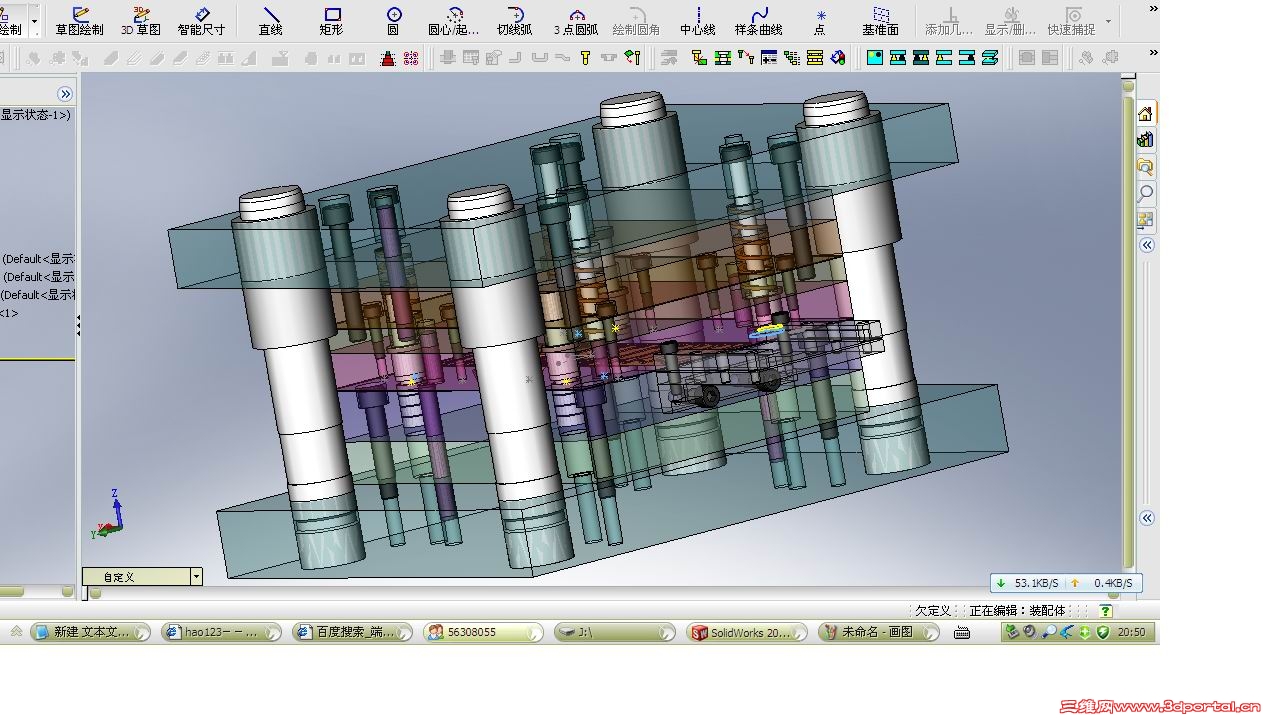

在套用模座后冲头无法显示,, v' l) \/ O; f: }: g
http://www.3dportal.cn/discuz/images/swdl/attachimg.gif http://www.3dportal.cn/discuz/attachments/month_0802/20080225_827f5fcb305d5cc21466Tq7LK6ARDpwJ.jpg http://www.3dportal.cn/discuz/images/attachicons/image.gif 模座设计.JPG (44.24 KB). Q& R* R* q: _. }  F
2008-2-25 15:09
* ?( o5 h" [. S+ \) Y9 Y! ^+ Q+ L0 R6 Q
8 ]: P6 Q- R. x- G2 ]- I: Z6 t5 b
$ k: [/ Y! r) \8 e2 N  r" r5 [冲头装配文件替换料带文件后如下
/ \0 t3 n5 p6 d; O: h6 b# E1 Qhttp://www.3dportal.cn/discuz/images/swdl/attachimg.gif http://www.3dportal.cn/discuz/attachments/month_0802/20080225_0362647ddd02472fd938fVAH0igclL3M.jpg http://www.3dportal.cn/discuz/images/attachicons/image.gif 冲头装配文件替换料带文件后.jpg (47.1 KB)
  t& Q, m8 Z/ B# Y) ^/ B$ F& k8 K. Z2008-2-25 15:09. |  t7 `8 i$ a; a' X- a3 i
7 R' q8 l  {/ n/ A1 m# h/ P$ h4 K( v' @% I" ~; Z9 o- _+ e* `
但是模板中的冲头孔及入块孔无法显示出来
1 E" f. ?& G3 j7 Q2 `8 B+ j4 f+ Y# Q8 Y- |/ {3 |2 Y- ]
哪位兄弟知道解决的办法???8 |& G) S# a6 S, D& i
不知道的也请顶一下 :lol: :lol:v

 楼主| 发表于 2008-3-14 08:58:03 | 显示全部楼层 来自: 中国天津
已经找到答案:
5 e  b: K, u. m% Y2 c8 ?+ y             插入模板之前将所有上模零件拖到时U的装配体,脱料板零件拖到M的装配体,下模零件拖到时L的装配体,然后 :lol: :lol:
mr.lee + 3
