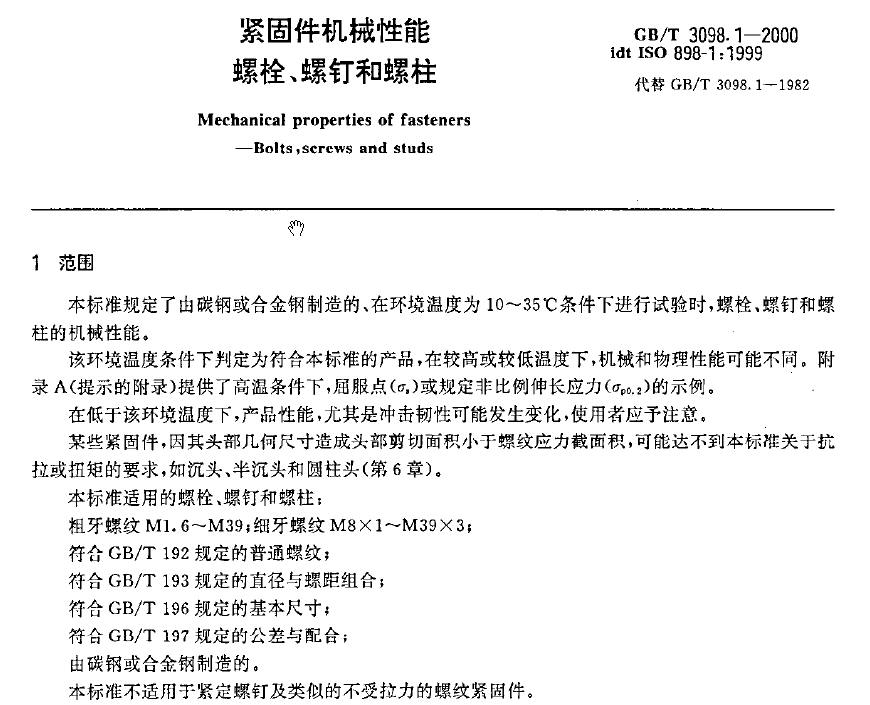

各位高手,请问从哪儿可以找到高强度螺栓的拧紧力矩,尤其是M42的; U% p( g" I- Z

螺栓扭紧力矩
表 4预紧扭矩或预紧力
; I0 G" [  {1 H' C

螺栓扭紧力矩
plc + 3 应助

二楼您好,我发现另一贴子与您的不太相同,特提供以便讨论

各种规格螺纹联接、拧紧力矩值参考表
0 b$ j6 x; y8 \" P拉伸力FV(N) 拧紧力矩MA(螺纹 (N•m)' x" {1 q. b5 M( @& k# }2 |+ Y0 w) y
类型螺纹 :粗牙螺纹
% x7 O# q9 I4 {3 Y2 M3 d+ Z* |6 i8 d) K( a& l. q. [9 W" `+ F! L
规格                  8.8 级           10.9 级         12.9级

楼主,GB3098.1-2000中可能仅适用于直径<M40的螺纹吧?
( w( J& e: c2 s6 E附个贴图
