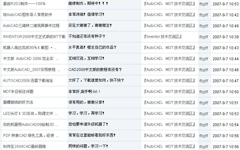

你的很多帖子都是灌水的毫无意义的帖子!
( T3 n0 A5 u- P警告:如果再这样发帖就要禁止发言了!
