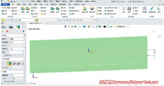

    第一步,拉伸基体。这是一个基础的命令。基本上所有的造型都是从拉伸基体开始的选择XY平面,插入草图,绘制一个长377mm,宽245mm的矩形。点击退出,选择拉伸命令,结束点选择20(正负号为拉伸方向,根据自己的爱好选择)点击确定完成拉伸基体操作。如下图所示:

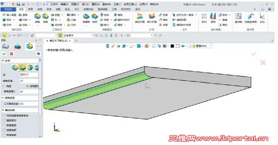

第二步,圆角处理。在造型圆角命令中选择椭圆圆角,选取基体底部边,倒角距离10mm,倒角距离2为20mm,从而实现一边两个方向的倒圆角处理。如下图所示:

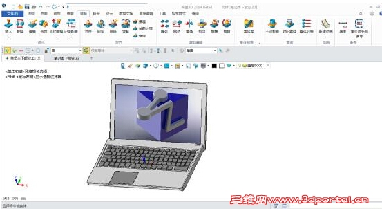

    第三步,键盘的绘制。选择拉伸切除后的平面插入草图,绘制键盘草图。点击退出,拉伸结束点4点击确定,完成键盘的绘制。如下图所示:

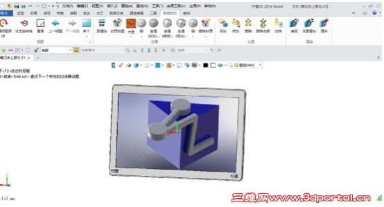

此时,笔记本底部已基本完成建模,大家可以参照图纸中给出的提示完成具体工作。另外,我们可以添加有立体感的装饰,在笔记本屏幕贴图,这可使笔记本的外观更漂亮一点。选择视觉样式中的纹理贴图命令,中望3D会自动跳出图片文件选择窗口,你可根据自己喜好选择图片,然后设置好图片长度宽度和位置等,使其占满整个屏幕。完成后的效果如下图所示为:
完成纹理贴图后,屏幕是不是显得更加真实呢?最后将笔记本底部和上部进行装配即可完成整个专属笔记本电脑的建模。
