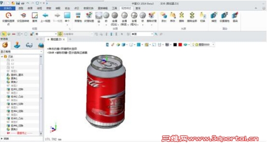

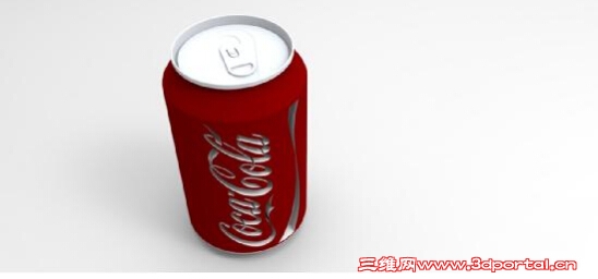

圣诞来临,餐桌欢庆是首选,那快乐时光总少不了可乐的畅饮!看着喝完的可乐罐,是否想过自己也要用三维设计软件亲手来绘制一个可乐罐呢?当有这个灵感后,我就用建模功能强大快速的三维CAD中望3D来尝试,相比其他国外三维设计软件来说,国产三维CAD中望3D除了应用在工业设计方面,还可以在日常生活中设计各种生活品,而且上手容易、灵活便捷、功能强大。在这个热闹的圣诞节里,我就以可乐罐为例,给大家充充电,跟大家交流一下三维CAD中望3D的建模过程吧。不多说,先发张个人作品给大家一睹为快:
图 / 用中望3D快速绘制的可乐罐
想拿这罐可乐喝吗? 别激动哟,这不是实物拍的,这仅仅是用国产三维设计软件中望3D绘制而已。 你是否好奇这中望3D如何设计这可乐罐呢?不着急,跟着我的节奏,咱们一起来绘制可乐罐的吧!

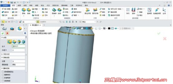

    第二步,圆角处理。选择可乐罐上下边,半径为2进行圆角处理,如下图所示:
然后按照图纸给出的步骤依次对可乐罐各边进行圆角处理。
