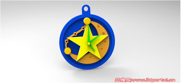

图表 1用三维CAD设计出的创意钟表

步:绘制完草图后,点击退出,进行拉伸。用中望3D的预制文字命令,绘制时间数字等,完成月亮建模,整个三维建模过程高效快捷,仅需三步即可
图表 4用中望3D快速完成建模
步:装配零件,如钟表背部和月亮的装配,首先将背部固定,然后在装配中选择对齐命令,选择月亮圆孔的圆边和底部圆孔圆边,选项选择重合,点击确定完成装配,最后大家可以按照这个图纸给出的零件完成装配,如图
图表 5用中望3D完成零部件装配
四步就完成了钟表的设计,用三维设计软件中望3D进行创作确实更快更便捷其实在运用中望3D装配钟表时总会出现拖拽单个零件另一个也跟着乱动的情况,导致无法找到合适位置装配,后来使用固定命令才解决这个问题。可见,要想三维CAD设计高手就不要怕麻烦坚持进行修改和完善最后会有所收获的,希望大家在三维CAD学习上更进一步另外,中望3D针对初学者提供完善的培训机制,保证学习的便捷性和灵活性,且时间长期有效,有兴趣的朋友们可以看过来哦:http://www.zw3d.com.cn/list-102-html
