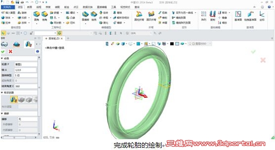

在这里要注意圆弧的绘制中位置的确定。完成草图绘制后退出,选择旋转命令,完成轮胎的绘制,如下图所示:
完成轮胎的绘制
