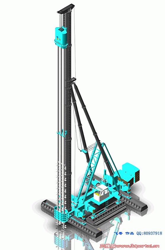

专家点评: SMW是Soil Mixing Wall的缩写。SMW工法是以多轴型钻掘搅拌机在现场向一定深度进行钻掘,同时在钻头处喷出水泥系强化剂而与地基土反复混合搅拌……
SMW是Soil Mixing Wall的缩写。SMW工法连续墙于1976年在日本问世SMW工法是以多轴型钻掘搅拌机在现场向一定深度进行钻掘,同时在钻头处喷出水泥系强化剂而与地基土反复混合搅拌,在各施工单元之间则采取重叠搭接施工,然后在水泥土混合体未结硬前插入H型钢或钢板作为其应力补强材,至水泥结硬,便形成一道具有一定强度和刚度的、连续完整的、无接缝的地下墙体。 SMW工法最常用的是三轴型钻掘搅拌机,其中钻杆有用于粘性土及用于砂砾土和基岩之分,此外还研制了其他一些机型,用于城市高架桥下等施工,空间受限制的场合,或海底筑墙,或软弱地基加固。 SMW三轴工法桩机
SMW工法施工顺序如下:
1、导沟开挖:确定是否有障碍物及做泥水沟。
2、置放导轨。
3、设定施工标志。
4SMW钻拌:钻掘及搅拌,重复搅拌,提升时搅拌。
5、置放应力补强材(H型钢)
6、固定应力补强材。
7、施工完成SMW
3SMW工法的主要特点:
1、施工不扰动邻近土体,不会产生邻近地面沉降、房屋倾斜、道路裂损及地下设施移位等危害。
2、钻杆具有螺旋推进翼与搅拌翼相间设置的特点,随着钻掘和搅拌反复进行,可使水泥系强化剂与土得到充分搅拌,而且墙体全长无接缝,从而使它可比传统的连续墙具有更可靠的止水性,其渗透系数K可达10-7cm/s
3、它可在粘性土、粉土、砂土、砂砾土、Φ100以上卵石及单轴抗压强度60MPa以下的岩层应用。
4、可成墙厚度5501300mm,常用厚度600mm;成墙最大深度为65m,视地质条件尚可施工至更深。
5、所需工期较其他工法为短,在一般地质条件下,每一台班可成墙7080㎡。
6、废土外运量远比其他工法为少。
