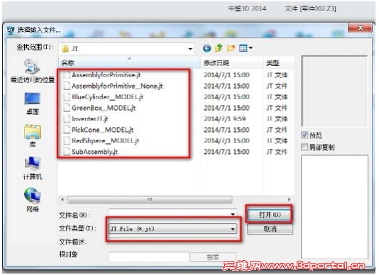

1. 启动中望3D-----点击文件------输入,找到JT文件存储位置,选择“JT”文件,如下图所示:

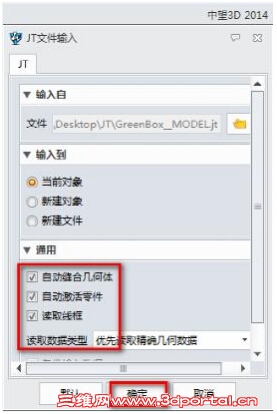

2. 点击“打开”弹出如下对话框,对此进行设置,如“自动缝合几何体”等,灵活方便,提高设计师的设计效率。见下图:

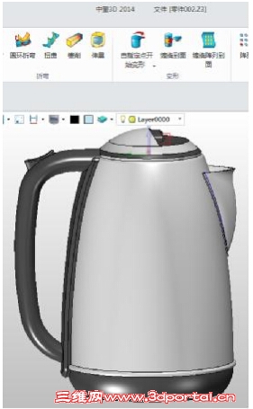

3. 点击“确定”则可以快速输入”JT”文件,便于设计师工作。如下图所示:

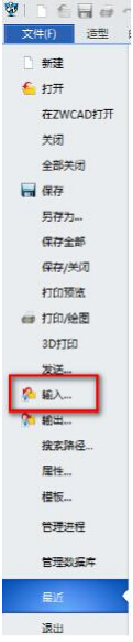

1. 启动中望3D,选中要输出的对象,点击文件------输出,如下图:

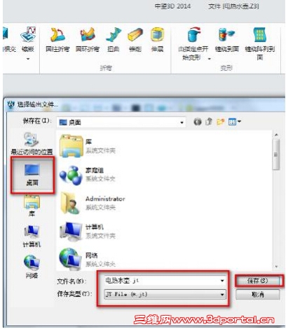

2. 弹出如下对话框,保存类型选取“JT”文件,选择保存路径,如下图所示:
3. 则可以另存出JT文件格式,整个过程操作简单快捷。如下图所示:
