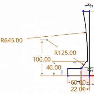

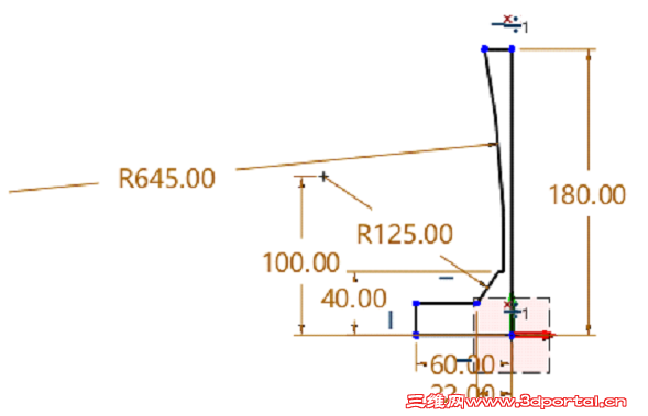

1. 选择XZ平面绘制台灯灯座的草图,草图尺寸如图2所示。
图2  绘制台灯底座草图

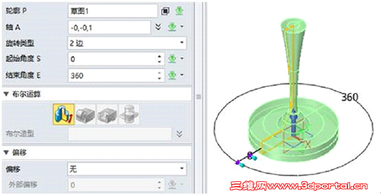

2、选择造型模块中的旋转命令,轮廓则选择步骤1中草图,轴选择Z轴,进行旋转,如图3所示。
图3  旋转操作

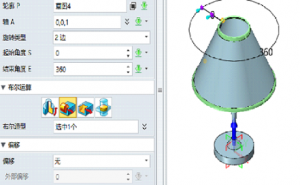

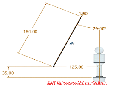

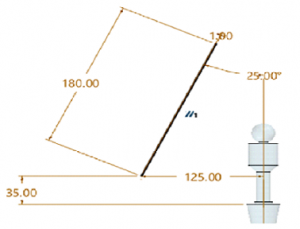

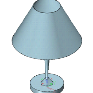

4. 以YZ平面为绘图平面,绘制灯罩的草图,如图6所示,并进行轴为Z轴的旋转操作,图7为旋转后的效果。
图6  绘制灯罩草图
图7  灯罩旋转

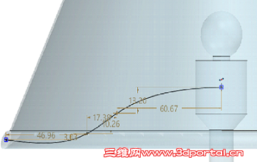

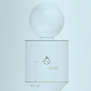

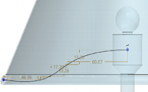

7、选择XZ平面为绘图平面绘制草图,在如图10位置绘制直径为4mm的圆。选择YZ平面绘制如图11所示曲线。
图10 绘制草图
图11 绘制曲线草图

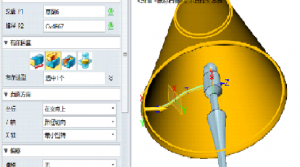

8、选择造型模块中的扫掠命令,以草图10为轮廓,草图11为路径,选择加运算进行扫掠操作,如图12所示。
图12 扫掠操作

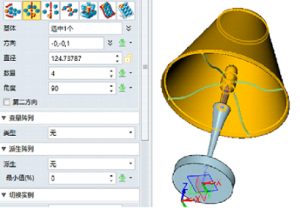

9、选择造型模块中特征阵列命令,基体为步骤8中所得实体,方向为Z轴正方向,数目为4,角度为90°,圆形阵列实体。如图13所示。
图13  圆形特征阵列操作

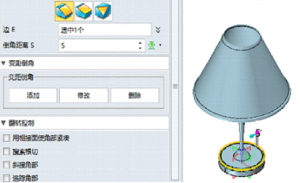

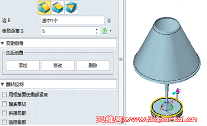

10、选择造型模块的倒角命令,如图14选择底座上部圆形为边,倒角距离为5mm。
图14  倒角操作

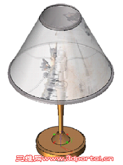

11、通过视觉样式模块中的材质和面属性等操作,即可得到如图15所示,台灯的完整设计结果。
图15台灯的最终设计结果
通过上述步骤,我们看到了中望3D建模功能的强大和便捷。在整个台灯的设计过程中,主要运用了旋转功能,即通过一个截面轮廓围绕一根轴旋转即可快速创建出对应造型特征,大大提升了设计效率。在以后的设计工作中,如果遇到这种对称性的产品,不妨运用旋转功能来试试吧。
