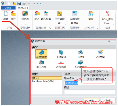

      第一步:新建零件文件,名称改为“安卓机器人”(图2)。
创建“安卓机器人”文件

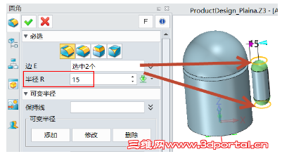

      上下端分别倒R15圆角(图8),
倒圆角

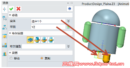

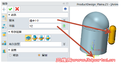

      使用“镜像”功能把手臂进行镜像操作(图9)。
镜像

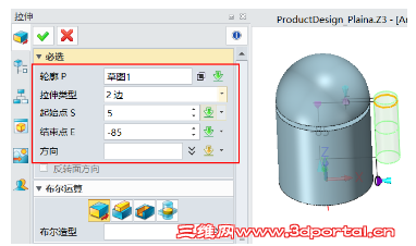

      第五步:创建机器人腿部。
      先创建草图,把草图拉伸为圆柱体,如图10所示,
10 拉伸圆柱体
      在圆柱体底部倒圆角(图11),
11 R15圆角
    通过做镜像操作,我们可以快速得到机器人的另一只腿(图12)。
12 镜像操作

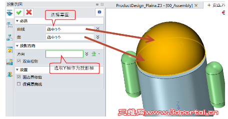

      绘制双眼的草图(图13),并把绘制的图形投影到头部球面上(图14),使用“镶嵌”功能生成双眼。
13 眼睛草图
14  投影草图到曲面上

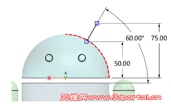

      第七步:创建机器人的天线。
      首先绘制草图直线(图16),
16 天线草图

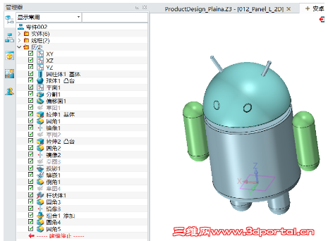

      最后在顶端倒圆角,并镜像得到两条天线的效果,最后使用布尔运算把天线和头布尔加成一起,图18为安卓机器人建模设计的最终效果。
18 最终建模效果
