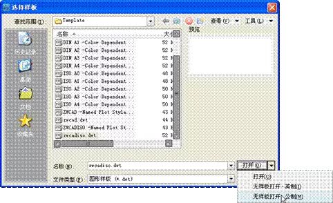

按下【CTRL】+【N】组合键,新建图形。单击【无样板打开-公制】。
解决方法

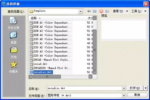

○ 按下【CTRL】+【N】组合键,新建图形。
○ 在【文件类型】下拉框选择【图形样板(*.dwt)】。
○ 选择“zwcadiso.dwt”样板文件。“ISO”是国际标准化组织的英语简称。

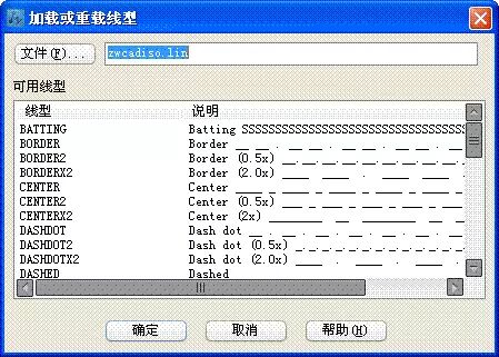

○ 利用【LINETYPE】线型管理器查看当前图形是使用英制还是公制填充图案和线型文件。
○ 单击【加载】,打开【加载或重载线型】对话框。
○ 在【文件】按钮旁边查看当前图形是使用英制还是公制填充图案和线型文件。“zwcadiso.lin”是公制线型文件,“zwcad.lin”是英制线型文件。此位置会显示相应制式线型文件。

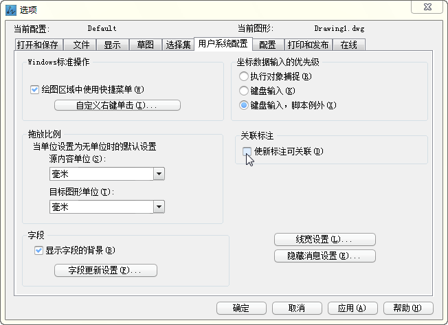

可调整【选项】设置,直接创建非关联标注
○ 在命令行输入【OPTIONS】,然后【回车】。
○ 在【选项】对话框中选择【用户系统配置】选项卡,在【关联标注】组合框中撤选【使新标注可关联】复选框。
○ 此设置保存在图形中,只对当前图形有效,所以每次新建文件都要设置。

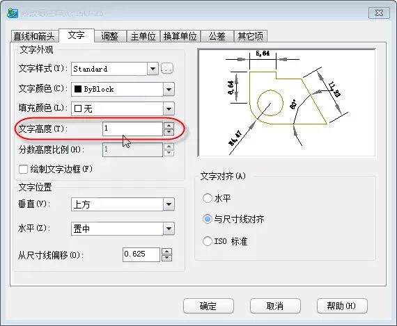

标注样式【文字】选项卡中【文字高度】修改无效。
使用【DTEXT】命令时不提示输入文字高度。
问题原因
【字体样式】对话框中的【文本高度】大于“0.0”,将自动为文字样式设置高度,设置为“0.0”将默认为上次使用的文字高度。
