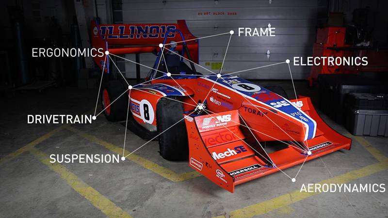

伊利诺伊大学的大学生方程式汽车团队的大学生每年都要重新打造一辆赛车用来与来自世界各地的大学进行竞赛。我们几乎设计了赛车上的每一个部件和系统。这其中当然也包括对赛车进行监测的电子元件和数据分析包。事实上,数据的获得和分析是学生们在竞赛团队学习和提高的最重要技能。
我们的赛车有上百个数据通道,通过尽可能多的监测赛车的各方面信息能帮助我们的团队验证设计理念、提升赛车的动力性能并能在故障发生前将之解决。因此,一个有效和实用的数据获取系统对我们异常重要。但是与数据本身同样重要的是快速和精确地接收和解读这些数据。正在赛道上任意位置驰骋的赛车越早将其此刻的状态传送给工程师,工程师对赛车的多种参数进行更正和优化的优势就越明显。实时遥测技术让工程师几乎能够即时地了解在赛道上奔驰的赛车的当前状态,这在比赛期间极其重要。我们的目标是利用ThingWorx软件套装和已有的赛车传感器搭建一个实时遥测平台,从而让我们的团队能够最大可能的发掘出赛车的潜能。
为了实现这个目标,我们计划使用已有的数据通信总线以及无线电遥测连接,并使之与ThingWorx 的应用程序编程接口(API)相连来获得赛车的最新的数据,然后传输到我们的混合应用。首先,赛车上大量的传感器先通过控制器局域网总线(CAN bus,一个允许赛车上的任何电子模块向其他电子模块发射和接收信息的数据通信总线)发出数据;接下来,学生设计定做的遥测模块将会接收包含传感器数据的控制器局域网信息。接收这些信息后,这个模块将通过900Mhz的无线电波再次将这些信息传递给后方的电脑。电脑上运行有学生开发的程序来收集传感器信息并将之传送给ThingWorx。这个电脑将通过ThingWorx REST API进行数据传输。ThingWorx接收到信息后,这些传感器信息将可以显示在我们的大学生方程式汽车大赛的混合应用上。
在我们的混合应用中,我们对最关键的数据通道在体验方面进行了优化。主页面上有仪表盘,从这里我们可以监控冷却液温度、油压、油温等数据。另外,第一个页面上有一个图表,通过它我们可以看到这些数据通道变化的方式以及随时间的变化。下一页通过不同的方式显示出更重要的数据频道(其中包括原始数值和仪表盘)。这个混合应用的设计初衷是能够实现方便扩展,这意味着我们可以在上面增加新的按钮来通过不同方式查看数据,并且可以很容易地在我们的ThingWorx混合应用上增加新的数据通道。
     总之,我们已经看到 ThingWorx的巨大价值和作用,给我们提供了极大的帮助。在赛道测试阶段,通过ThingWorx开发的的遥测模块使我们能实时地检测赛车。我们期待能够使用ThingWorx软件套件在其他方面进行探索,想到ThingWorx 软件套件能为其他团队提供助力,我们就倍感兴奋。
