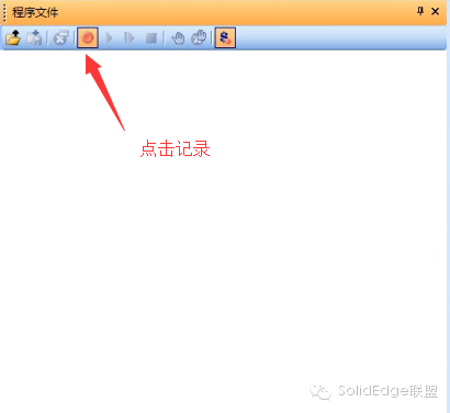

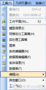

我们通过一个简单的长方体绘制过程,来看一下程序文件的使用流程。首先,打开“工具菜单编程下面的“程序文件选项。这时候我们会在Femap界面上看到程序文件面板菜单,我们单击记录开始程序文件制作。

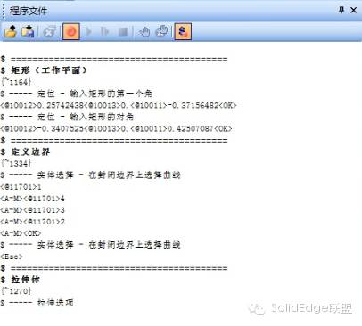

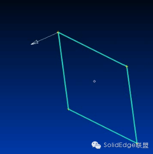

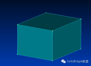

第二步,在主页面上运用几何元素进行Femap建模设计,我们这里以一个简单的长方体绘制过程为例。

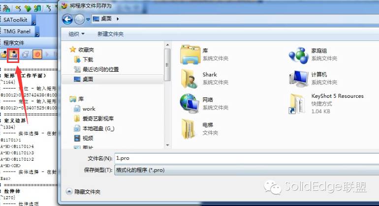

第三步,模型绘制好以后,单击“程序文件”上的保存命令,将.pro格式的程序文件存放在某个位,之后关闭当前femap文档,新建一个新的分析文档。

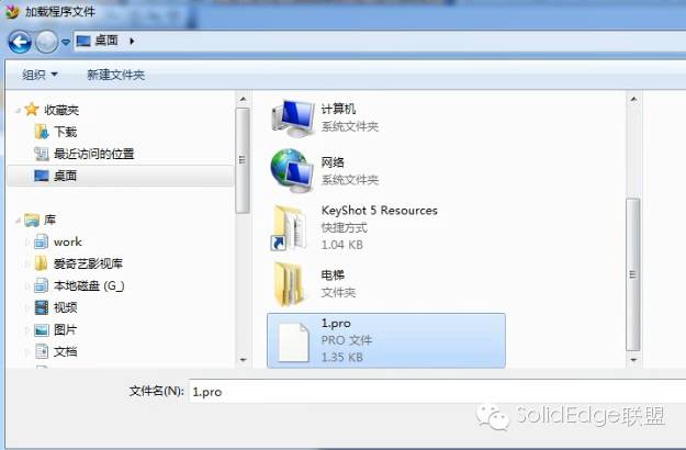

第四步,点击程序文件中的导入程序文件命令,选择之前保存的.pro程序文件,单击确定

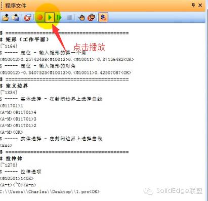

 第五步,单击“程序文件”中的“播放命令,femap会自动读取.pro文件中记录的操作步骤,然后我们之前绘制的模型会快速在主界面中生成。
