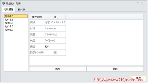

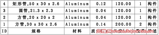

首先我们来看看焊件切割表。通过此表,中望3D即可自动统计焊件的规格、材料、质量、长度以及数量等信息,而且CAD设计师还可根据实际需要进行个性化设置,例如:仅选择需要的焊件信息显示在统计表中即可,这样既能使对接的工程师通过该表准确掌握焊件的信息,同时也保持了表格的整洁、清晰。图1、图2即是中望3D中的焊接构件列表示例。
1 焊接构件列表
2 列表明细

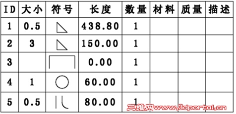

与此同时,焊接表还可以统计焊接部位的信息,包括其大小、工艺、长度、数量、材料、质量等等。如图3所示,通过该表,工程师们即可详细了解到焊接部位是采用哪一种焊接工艺,以及相应的工艺信息,这对后续的焊接工作具有一定的指导意义。
3 焊接部位信息
