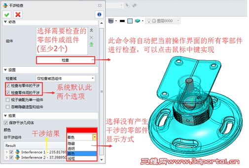

【检查模式】
首先单击中望3D工具栏“装配”模块下的“干涉检查”命令,系统将弹出“干涉检查”对话框,如图3所示。
3 中望3D干涉检查对话框
中望3D检查零部件干涉有两种模式:
模式1:在产品的整体装配环境下,根据操作需要,单独检查两个零部件或者组件的干涉情况。这项检查功能目前只有中望3D等少数三维CAD设计软件能够实现。
模式2:检查产品的所有零部件的干涉情况,可以点击图3中的“检查”命令,也可以单击鼠标中键进行选择。
【结果显示】

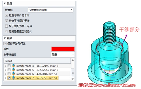

在中望3D干涉结果显示中,系统默认的是只显示干涉的零部件,其他部分系统将自动隐藏,如果设计师想显示其他部,则可以在“非干涉部件”的下拉菜单中选择。
查看检查结果,可在“Result”列表中选择,如图4-6所示,中望3D会根据不同的干涉结果,只显示出与此相关的两个零件,而且干涉区间会以不同颜色的实体显示,相比其他三维设计软件的干涉检查结果显示,中望3D操作的结果更加直观,更有利于设计师快速查找出干涉的问题。
4 中望3D干涉结果查看1
5中望3D干涉结果查看2
6中望3D干涉结果查看3
