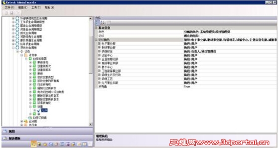

对于各事业部各自独立的数据对象,可以通过为不同类型数据对象设置不同生命周期的方式,通过生命周期权限设置,从而将不同数据类型数据的操作权限进行了区分,如工装项目生命周期中设定了只有工装事业部具有项目经理的角色进行创建与维护。
图5 生命周期权限设置
