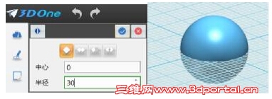

1、选择基本实体点击球体命令
2、选择平面绘制区域,中心输入0,R=30,如图所示
3、选择特殊功能,点击抽壳命令 选中刚才绘制的造型,输入厚度T=3,中键确定。
4、点击键盘Ctrl+F,切换成静态线框,如图所示

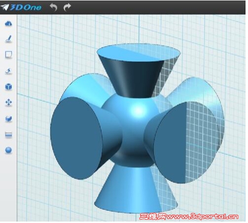

1、选择基本实体,点击圆锥体命令
2、选择平面绘制区域,输入中心0,R=30,L=56, r=3.如图所示
图3
3、选择基本编辑点击移动命令,向下移动Z=56,如图所示

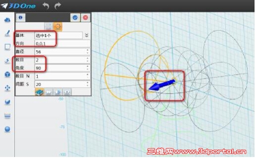

4、选择基本编辑,选择阵列命令
基体选择圆锥体,方向定于锥形体的垂直方向,进行阵列,如图所示
5、方法一样,继续阵列生成球体的下方圆锥,如图所示:

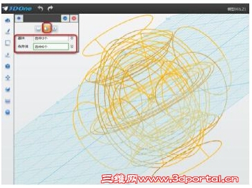

1、点击组合编辑命令
2、基体选取3个空壳圆,合并体选择6个圆锥体,选取布尔求差,如图所示:
