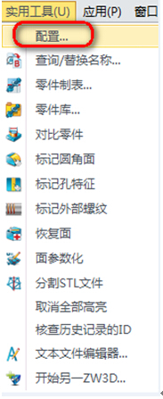

第一步,新建绘图文档,点击菜单栏的【实用工具】,选中【配置选项】,弹出(图1)对话框。
1/【配置选项】的对话框

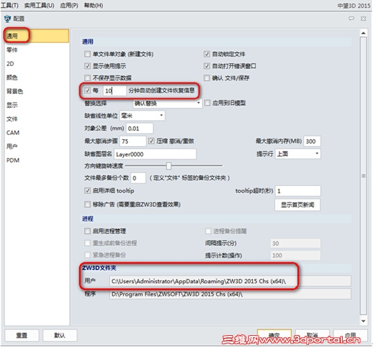

第二步,在【配置】——【通用栏】里,勾选并自定义自动创建文件恢复信息所需的间隔分钟保存数,如输入10分钟如(图2),即每间隔10分钟就会自动保存一次。
2 轻松设定自动保存间隔及路径
第三步,当需要寻找出自动保存的文件时,有以下2种方法:
其一,可复制图2下红色框的用户目录文件路径:C:\Users\Administrator\AppData\Roaming\ZW3D 2015 Chs (x64)用户目录下,找到Temp>Recovery文件夹下,找到相关自动保存的文件。

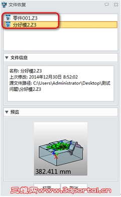

其二,中望3D在下一次启动中也会自动开启文件恢复面板,罗列出上一次中望3D异常关闭前丢失的未保存文件,用户可以点击各个文件,查看各文件的信息,如上次修改时间,其来源文件等,如希望存储该文件,则打开该文件保存。如图3所示:
3 重启中望3D后会提示之前未正常保存的图纸信息
