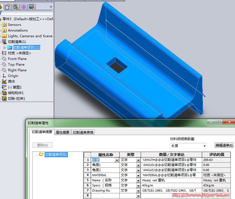

发表于 2011-7-5 11:16:20 | 显示全部楼层 来自: 中国上海
111.jpg 2010没有问题

发表于 2012-11-28 13:30:16 | 显示全部楼层 来自: 中国上海
我也是,今天遇到了同样的问题,而且长度也不能手动改,不知如何是好
