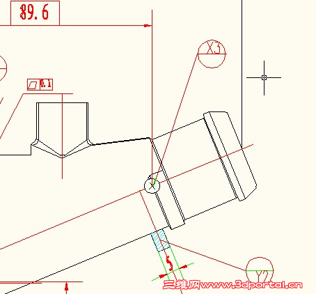

$ L9 T0 z/ [" s& w% n  请问,那个X3   Y2是什么意思啊

不知道啥意思,帮你补个图吧。
发表于 2011-1-9 17:23:12 | 显示全部楼层 来自: 中国浙江金华
X3:   参见本页详图X36 z  C% S# A8 O# a& \6 ?0 P+ D% q
Y2:参见在Y2图页上的详图

发表于 2011-1-24 08:59:29 | 显示全部楼层 来自: 中国湖南益阳
分基准标注,也就是一个基准分解成几个。
发表于 2011-1-24 17:08:37 | 显示全部楼层 来自: 中国湖北武汉
还是没看懂,是国标吗?
