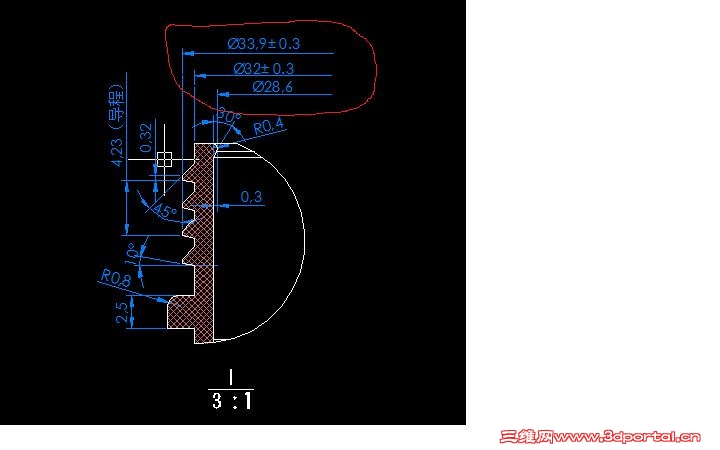

* C  L+ t3 n' r( l, c在SW工程图中怎么标注?

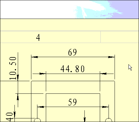

SW2007是这个样子的

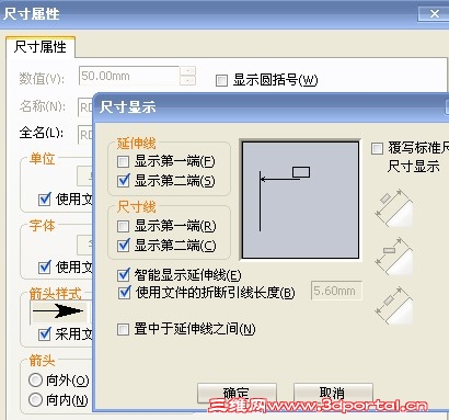

右键点击延伸线和尺寸线

8 o  D0 r/ q1 l1 m9 o/ `谢谢Suning0127解决我的第一个问题!* G$ U  N! }$ C8 r% [) ?8 O- F
第二个问题是在局部放大图里,怎么拾取边线标注直径,(没有中心线)特别是螺纹外径?样式如下图
发表于 2010-12-31 13:15:48 | 显示全部楼层 来自: 中国江苏南京
7# moshi99 ( R3 j8 @9 J  C- b* Q# W7 @
局部视图范围先选大一点,可以标注直径,然后再缩小到需要放大的部分,再用上面的办法隐藏半边箭头和延伸线
 楼主| 发表于 2010-12-31 14:06:49 | 显示全部楼层 来自: 中国江苏苏州
7# moshi99  ; C; o0 T' \, r; r3 ?$ p" H/ o
! a& l' Z5 b1 j4 D+ Msuning0127 发表于 2010-12-31 13:15 http://www.3dportal.cn/discuz/images/common/back.gif
( U* d1 Y: V. M  R+ t0 u# E& w' X6 i
呵呵~~好办法!非常感谢!
