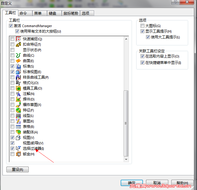

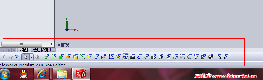

请问各位大虾:1)SW在选择点线面时是否有像proe的过滤功能!比如我现在只选择面,通过过滤达到只能选择到面的目的!2)能否三维中进行注释!比如我画了根管子A,我想将A直接注释在管子旁边,不知是否有此功能?先谢谢了,因为工作中确实需要
发表于 2010-12-22 15:04:01 | 显示全部楼层 来自: 中国吉林长春
有这个功能,在工具条右键有一个选择过滤选项具体我记不住了,在那里可以选

按一下F3就出来选择过滤器了  W# {7 X) u5 _; P, ^: o
* V& ]" z8 r! P' w
点击菜单,插入注释,再点一下你的管子,就可以进行文字注释了,在装配模型中也可以这样操作
