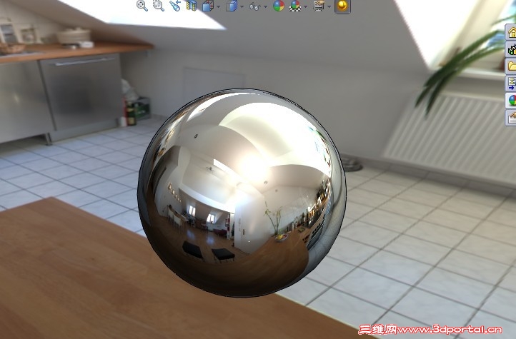

; d6 w/ ?7 o* O6 v( k% R/ g以前是软改,现在直接就打开RealView功能,感谢楼主一直以来不懈的努力和分享精神。这次这个方法是真好,俺电脑上09,10,11三版共存,一次就达到目的了。而且完全没有任何占用内存的现象,顺畅自如,用起来太爽了!
/ ]6 V+ e. C8 {9 I吃水不忘挖井人,特意回来再顶楼主:

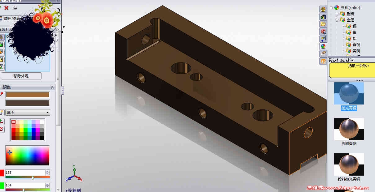

$ e- o4 N7 l2 @  X; ~ATI MOBILITY Radeon 4330 在winxp下没成功。
, L) k' n% ]# I$ o7 m- m修正一下,在运行了软件后。sw2010打开文件没有任何反应。于是我修改了注册表HKEY_CURRENT_USER\Software\SolidWorks\SolidWorks 20xx\Performance\Graphics\Hardware\MOBILITY Radeon\,将MOBILITY Radeon中所有单项Workarounds值变为4000000,然后保存。并重新启动sw并再次运行软件。结果依然没有任何反应。所以我发帖报告不成功。
  w1 }" w9 g% w3 m但是随后的两天不断运行,均告无果。今天要打开一个新的项目文件,加载零部件时突然发现RealView功能竟然打开了,此后楼主所述一切功能都表现正常。我直接绝倒。5 e0 e  ?1 ~: }* A  L
有图为证。! p2 ?4 Y, E% p

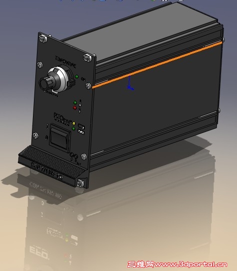

太好了,有这种好东西
9 u, z# H- Q0 R6 Y! [3 \" x楼主能否给我发一个?
7 m6 [% }: z) X" ~: {6089250@163.com3 q5 u! I- T; \$ R# F8 h
! [4 ]- n8 M/ R% s! }4 A  G! h台式机是ATI 4860可以用吗?
* a2 a! V7 a! x" [1 N1 D8 ]8 @3 Y& q  `6 }
下载了,笔记本试验成功!8 b/ Z+ n$ `+ Y4 d+ c; {, T, v
