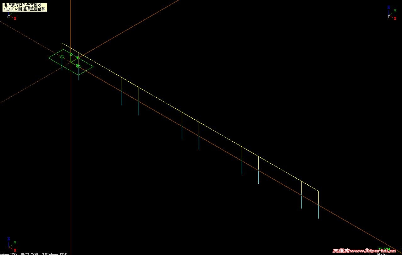

! G. L, E" r7 M机床一次装夹多个一样的工件,(主要是为了节省装夹时间和换刀时间)每个工件设一个坐标系进行加工,可在MasterCAM里面怎么实现多件编程呢?我们一般的做法是编好一个工件的程序,后处理出来再复制粘贴把同一把刀的程序集中在一起,如果程序较长,刀具较多,操作起来需要点时间,而且也容易出错,修改也不好修改,可不可以在软件里面直接放上几个图,对每个图给定坐标系,编程后处理直接出G54,G55...呢?

善用路徑轉換4 O0 E) K/ G; g6 |$ Z
1.刀具路徑→路徑轉換→在原始操作中選擇要轉換的路徑
" \, i& y! _* p3 e2 y3 C+ b2.類型→平移→(G55,G56打勾)- i+ M' Y1 Q" j+ U
3.方法→刀具面
9 p8 P) j+ P2 c% }4.NCI輸出→操作型式
$ h) P- B* k& `* {: i& b5.複製原始操作. G& O" v( J$ X4 f- p/ ^! v
6.下一頁→平移→例如:矩陣→X方向的間距 100.00→X方向的 5  N: A" p2 J* y' z

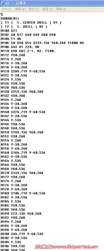

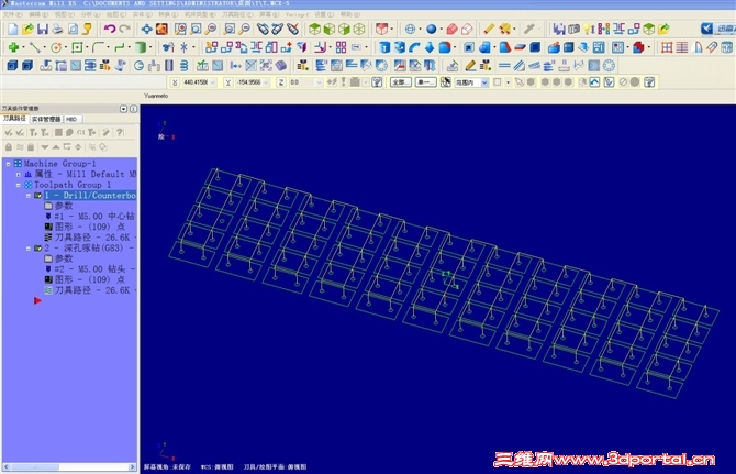

发表于 2011-1-17 10:09:45 | 显示全部楼层 来自: 中国江苏苏州
直接用阵列功能就可以了
