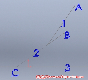

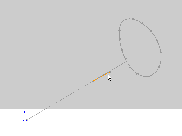

如何绘制或获得按照装配关系运动的实体上任一点的运动轨迹,这个在做导轨时需要用到。比如绕一个圆心做旋转运动的物体上任一点的运动轨迹是圆,这个很简单。但是有些复杂的既有旋转又有滑动的运动物体的运动轨迹如何获取呢。据用PRO/E的人说破衣有这种功能的。SW呢,谢谢大家。

比如下图,1线绕A点做旋转运动,2线C点在3线上滑动,这时绘制B点运动轨迹如何绘制3 J: ^/ \" A$ p+ s: O1 n/ I% }

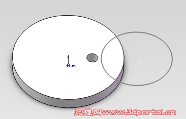

另外我还有个问题在这里一并提出来请教一下,在做偏心轮配重的时候,在指定了重心点后在另一边加多少材料才能平衡,这个可以让SW自动不?据PRO/E人讲,破衣是可以按照你指定的重心点与你需要加料的形状实现自动配平。说得我……唉,不给力哇# Y4 N& Z; c+ \/ b6 [8 S
  比如下图的偏心轮是绕圆孔旋转的,那我要把重心配置到这个中心点上,如何配置呢,谢谢!

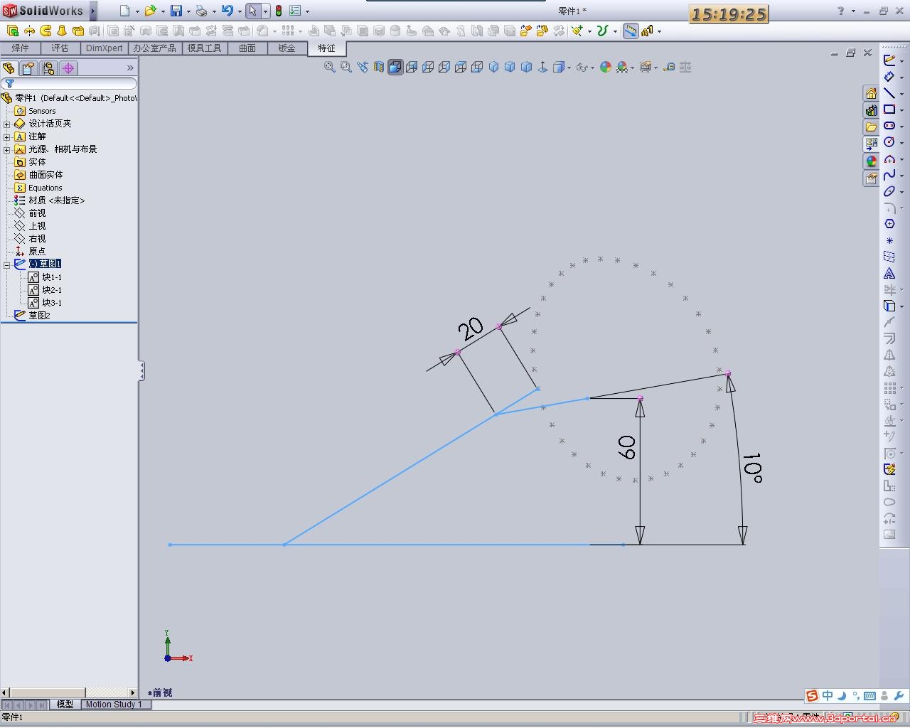

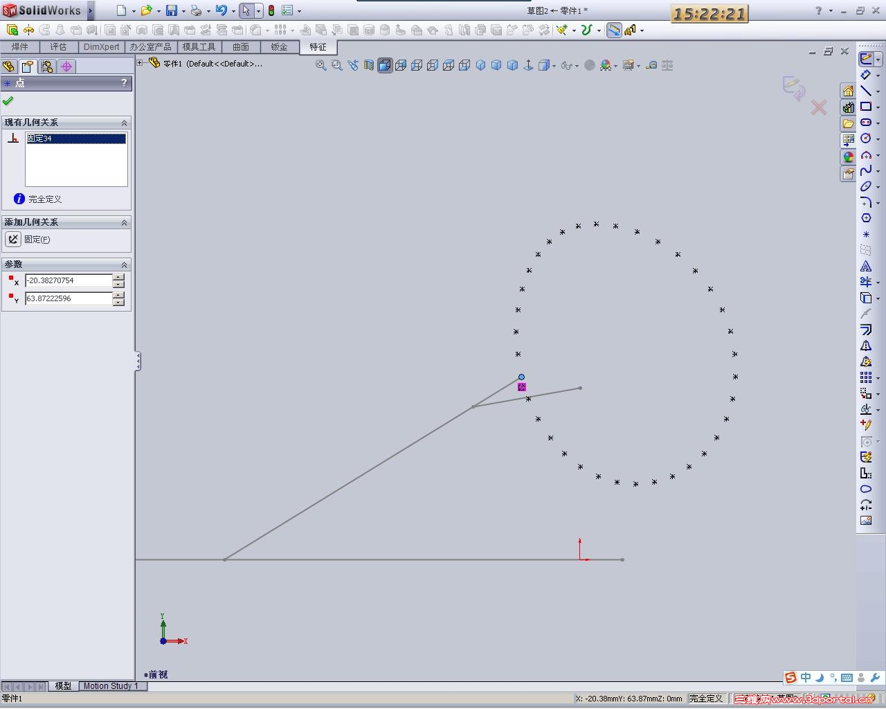

发表于 2010-12-15 15:42:30 | 显示全部楼层 来自: 中国天津

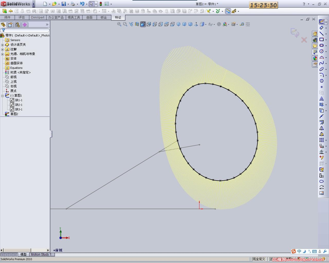

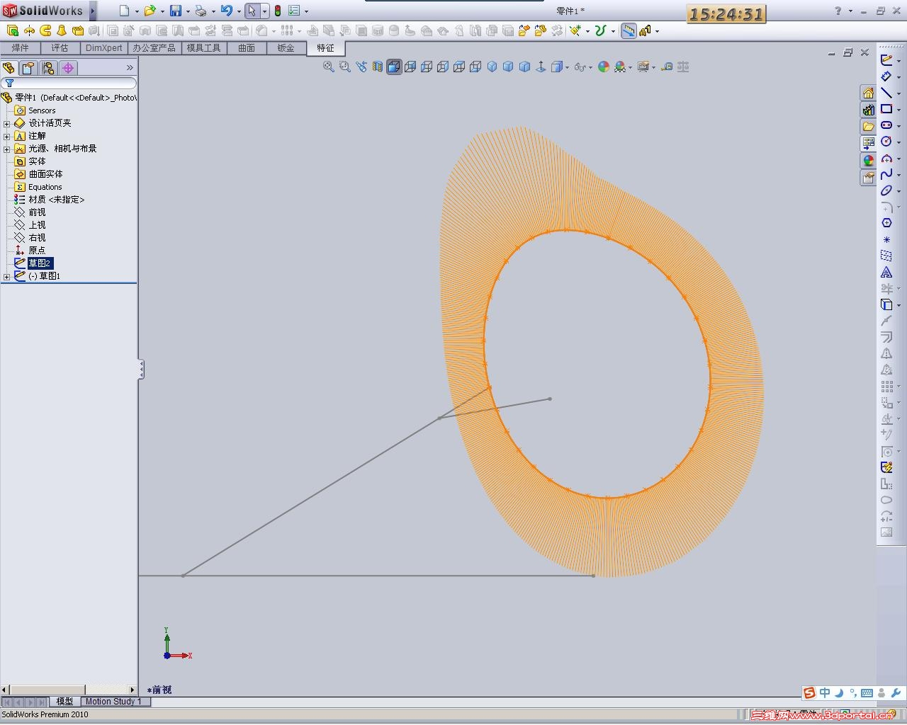

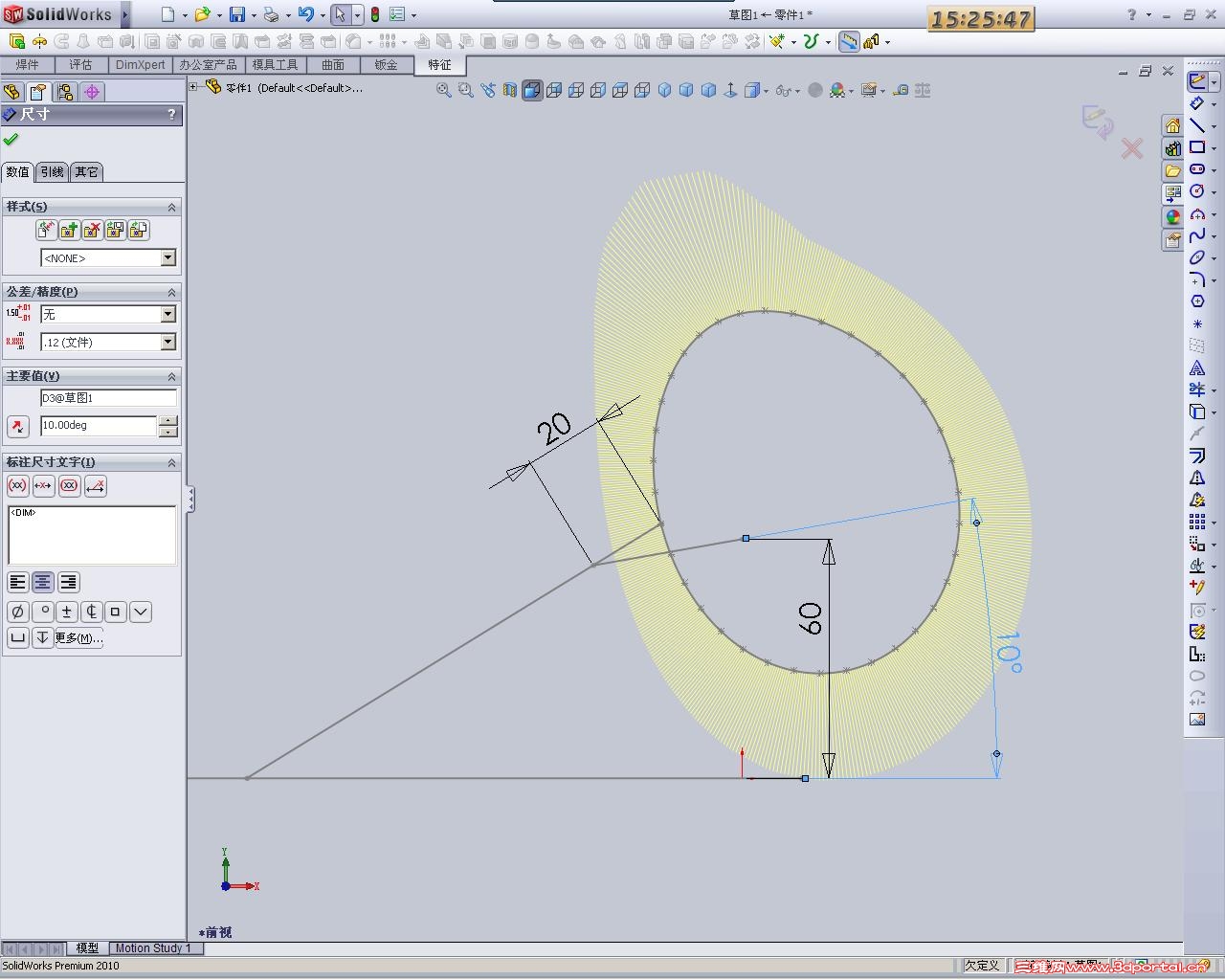

我做的笨方法不知行不行
将驱动线添加角度,0-360°每10°一个可得36点(随精度或多或少)
在从动线的端点添加点,删除重合关系添加固定,如此做36个点
用样条曲线连接36点
用样条曲线连接36点
将草图2拉到草图1上面
将草图2拉到草图1上面
再删除草图1的角度关系
再删除草图1的角度关系
拉动验证一下是不是在曲线上运动
拉动验证一下是不是在曲线上运动

 楼主| 发表于 2010-12-15 17:35:22 | 显示全部楼层 来自: 中国江苏苏州
本帖最后由 callwomty01 于 2010-12-15 18:16 编辑 + j* d/ H( D1 S1 l+ M$ W1 ^6 D
; M5 E, x" l0 a1 p+ I
楼上的有心了,按照这个方法确实可以描绘出来,就是时间和精度的问题,非常感谢你。# b: I' t% U! H/ ~' Y" W/ v% k
不知道高手们还有更好的方法吗?期待学习……# `! @, @; D. B  x% E" N% T. M, i/ Q# u

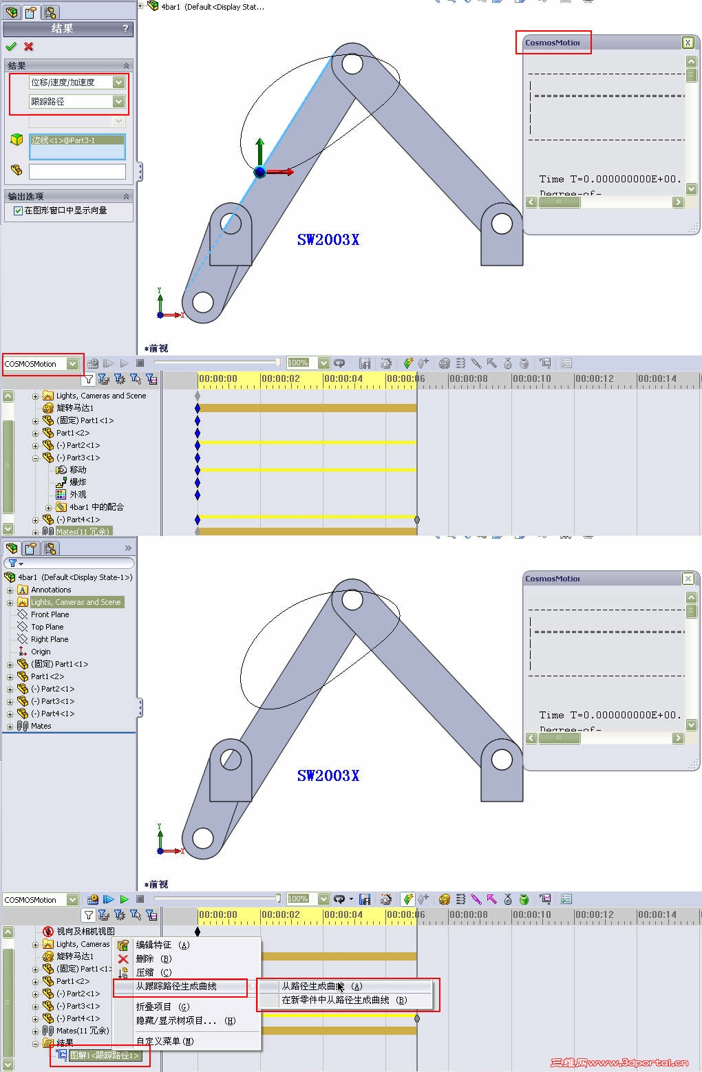

发表于 2010-12-15 22:25:54 | 显示全部楼层 来自: 中国贵州贵阳

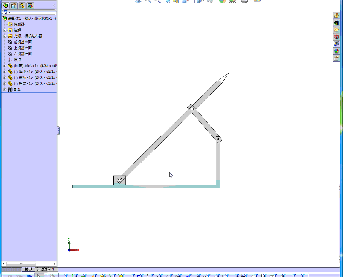

找了个SW例子的4杆机构,COSMOSMOTION就有楼主需要的功能
chenjun520601 + 3 技术讨论
发表于 2010-12-15 22:45:16 | 显示全部楼层 来自: 中国陕西西安
COSMOSMOTION求解出来的,轨迹能导入到草图里面去吗

0 ?+ e. w$ O$ n4 E/ c/ ^3楼问题类似破衣BMX,SW2010设计算例可以解决此类问题。抓图的时候漏了个尺寸,左边圆盘中心到原点距离20. 单变量无约束单目标,即只设置配重直径为变量,重心X坐标=0为目标,最后结果在图片最下方,配重直径63.45,重心X=-0.00041,如果嫌误差还大,可以继续修改变量上下限和步长。
chenjun520601 + 2 补充应助
发表于 2010-12-15 23:08:36 | 显示全部楼层 来自: 中国贵州贵阳
11# shuiyuhan2007
& j. c( t' d! l请认真看清楚10楼图片最下方三个红框处是什么内容

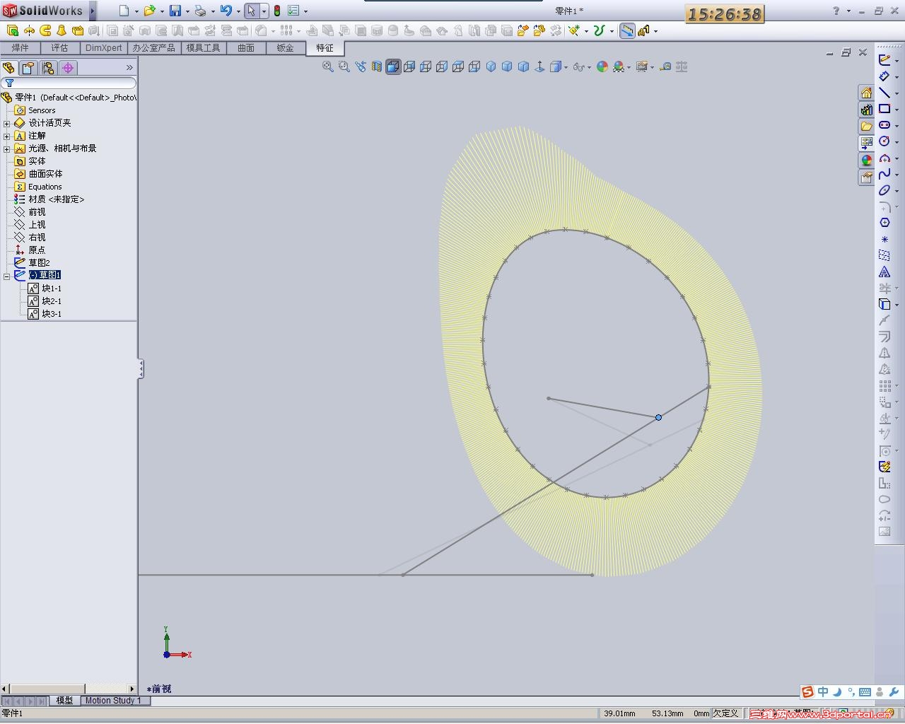

发表于 2010-12-16 09:54:06 | 显示全部楼层 来自: 中国上海
7 C- Z+ C8 C2 a5 W

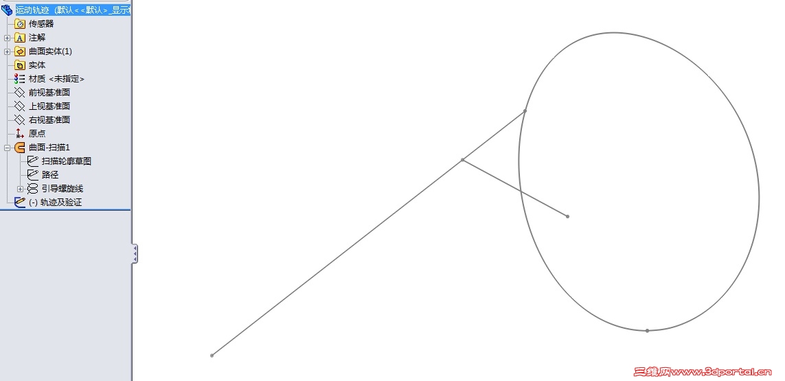

- s9 F) N- F. t8 X, m% r可以用扫描来做% h# h8 c- q" N) d
( J0 Q3 _" i7 A# I
5 [) T* e: I9 _, \$ E% R( g' K0 u4 f2 W2 k0 i( p' I) H  D0 M
运动轨迹.rar
46.29 KB, 下载次数: 85
chenjun520601 + 5 技术讨论

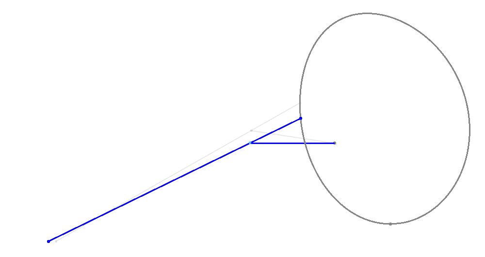

发表于 2010-12-16 12:27:15 | 显示全部楼层 来自: 中国上海
EXCEL表格列个算式,可以把那点的轨迹做出来。
. p" [. j* I) N1 a: u# r& j8 q 零件.zip (51.03 KB, 下载次数: 44)

本帖最后由 sw2003x 于 2010-12-17 10:41 编辑 + {2 k, F. `! f7 \% R6 f0 e
可以用扫描来做
% s- Y. U2 `# q; [: G" L: dw_hs1 发表于 2010-12-16 09:54 http://www.3dportal.cn/discuz/images/common/back.gif
' I; ]( q- X$ y$ x/ w: \# n
不老叔扫描真是用得出神入化,十分佩服!

发表于 2010-12-18 21:02:20 | 显示全部楼层 来自: 中国天津
可以考虑用EXCEL表格列个算式求解那点的方程,然后用EXCEL表格导入曲线4 t; G. ]; g  W" ?* g2 e9 i5 w
tieren02 发表于 2010-12-15 20:13 http://www.3dportal.cn/discuz/images/common/back.gif
# |1 P$ W; g  x( a+ ~" E+ B/ m第一位兄弟的那个运动分析学会了,不老叔的那个扫描有时间要好好研究,请问这位兄弟这个方程是根据什么列出来的呢,自己在哪研究半天没研究出来,不知能否赐教!
发表于 2010-12-19 10:30:23 | 显示全部楼层 来自: 中国山东潍坊
- l: j8 V3 k. K
可以考虑用EXCEL表格列个算式求解那点的方程,然后用EXCEL表格导入曲线* |3 r1 W/ ]3 s4 @* X! u
) I+ q" {/ _% h" |0 o3 j+ ]7 j  N
- R3 q3 W8 s: ~; l/ `! ~
9 V3 ^& U' f' ?2 ~
这个表格是可以生成的!
