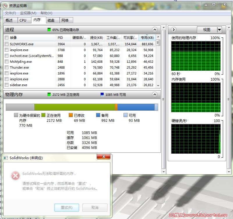

没用,依然是崩溃,提高级别也没用,WIN7 32+SW2011

/ b2 i  d/ T* \. h3 ^! q: A' N不错不错,请问这个小程序是否只对2011有效呢?2009和2010都可以吗?俺装了以上3个版本,路径均不在C盘,咋办呢?请教- y% P. ?9 \5 }8 O2 A- \0 l
/ n/ x/ ?: r2 j# b1 U! _9 B2 p
刚才试了几下,都被金山判断为删除了 如图
