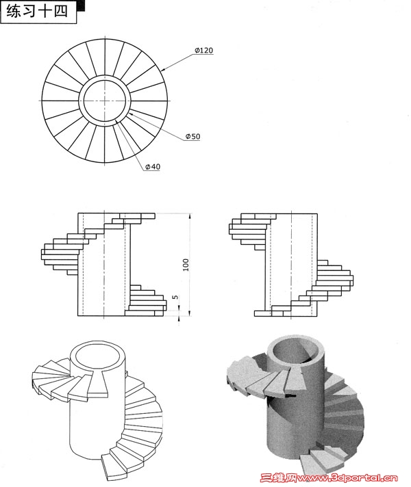

[求助] 求解旋转阶梯随行阵列画法?
发表于 2010-12-5 00:41:00 | 显示全部楼层 |阅读模式 来自: 中国浙江杭州

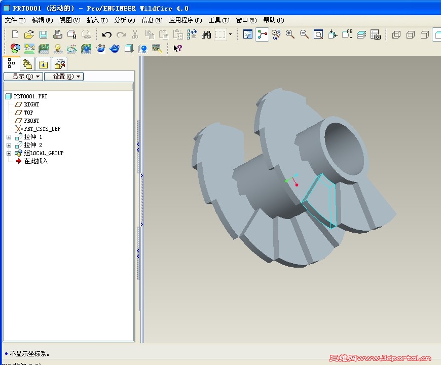

发表于 2010-12-5 09:21:56 | 显示全部楼层 来自: 中国湖南永州
不知楼主是不是要这样的   我是用proe4.0画的
louti.prt.zip
241.06 KB, 下载次数: 30

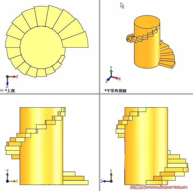

发表于 2010-12-5 14:10:57 | 显示全部楼层 来自: 新西兰
我尝试了好几种不同的方法,都不算完美,
/ Z) S* ]8 B" ?: K* Q5 f/ b把最後觉得还过的去的示意图贴上,因小弟制作并不完美,4 i' j- \; g: Q' o. k
因此未附上文件,请见谅!. a8 q0 D& v- S
如果找到正解,我会贴上来。如果有人有更简便的方法,请不吝指教。
" P/ B& b% F: u9 K2 U! d
* J+ V. ^/ D& O; STop View
$ O& b, Q# o$ T% ]; V
. f  @: D* }) oFront View1 e7 g' K, t/ p, |4 N
$ ^& C7 R4 a( e% a* s( s1 `) m$ ]+ o) M; z2 h' B" G' O1 [
Side View) o2 `9 O. q: @3 E& C4 G
/ \4 k* y& v. p( M4 Q9 V9 ^% R" n- M  t! ^# U- G
Isometric View4 ]+ x/ C, `: b% O6 {7 r2 }2 w

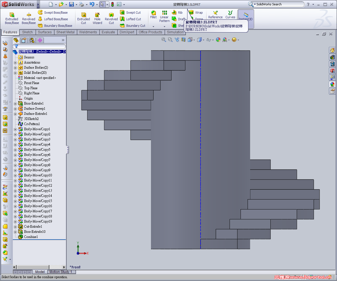

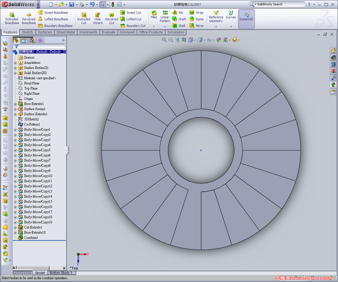

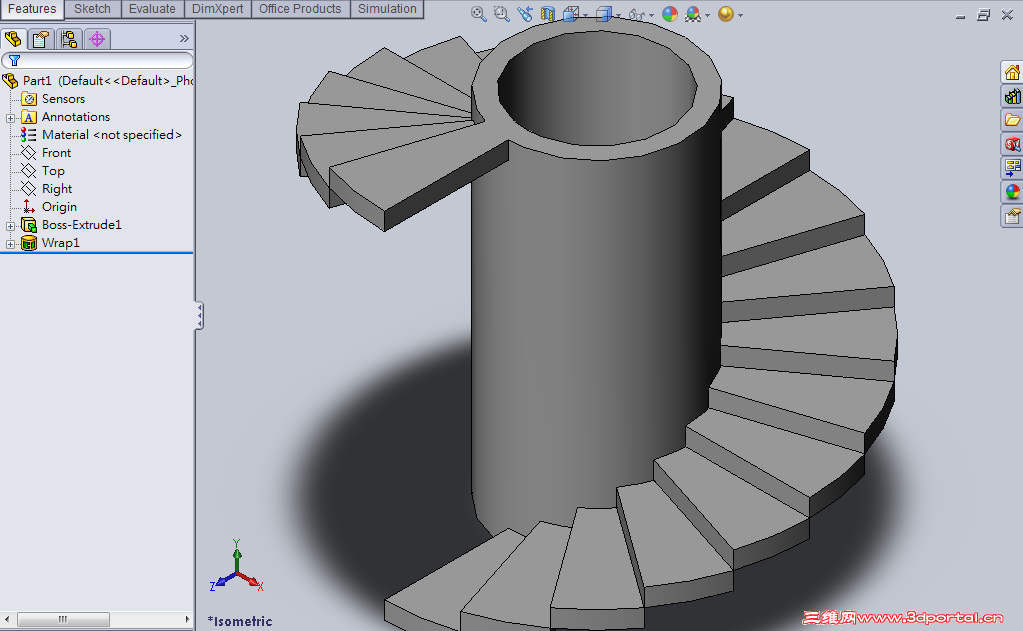

发表于 2010-12-6 07:44:01 | 显示全部楼层 来自: 新西兰
终于找出了最简便的方法画出旋转阶梯,; i* N3 z2 y% W( L% q$ O
! U/ ]! w3 D+ l. y/ Q$ w6 S; R只用了两个特征9 Q1 m7 e/ I: A( Q
. y* b, Y6 U1 ]' Y0 k
( i% i* ?* Y5 ~+ x! `1 Z; f" @, H! N; v" d3 S5 R# \8 [* b; }
The file Part1.rar (121.5 KB, 下载次数: 150)

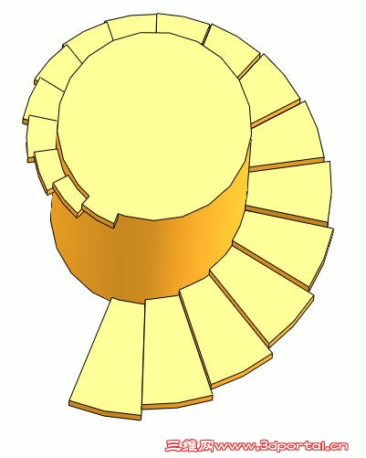

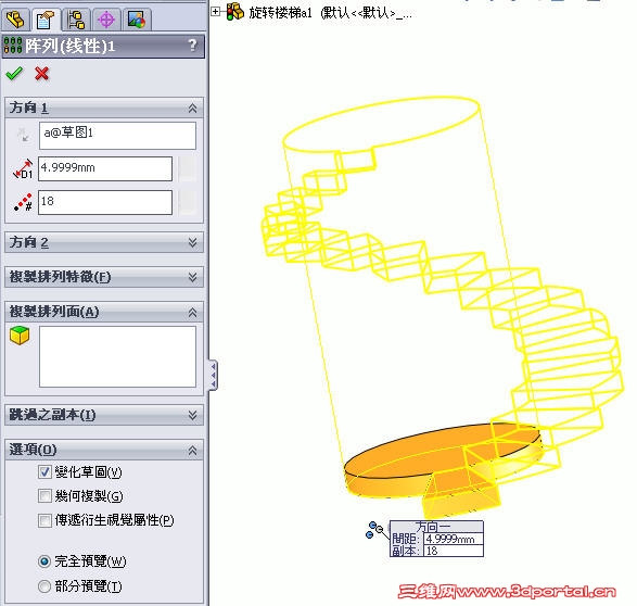

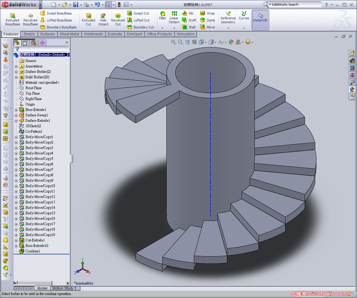

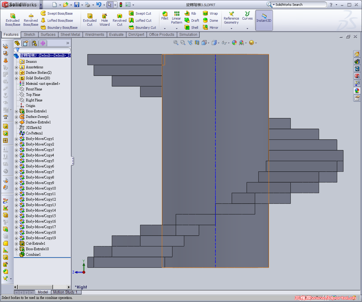

发表于 2010-12-6 08:58:10 | 显示全部楼层 来自: 中国广东惠州
標準的隨行陣列画旋轉梯
6 F8 ^0 l/ [0 T3 U3 p) [& x zn2.jpg $ O6 q; M3 }1 u
zn3.jpg 5 d2 V* m5 G1 C' H  q7 J. K
【例1-2】旋转楼梯.rar (95.12 KB, 下载次数: 193)
