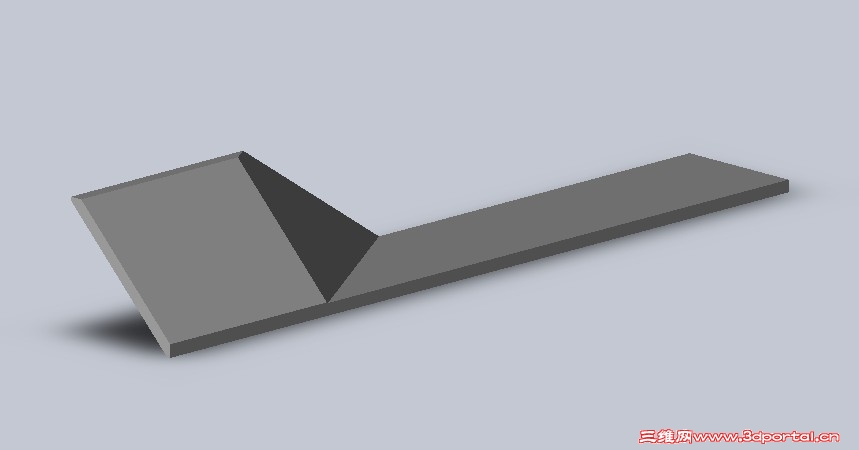

希望能有高手能否帮我把这图展开!在此万分感谢了!我已试了多次均告失败!

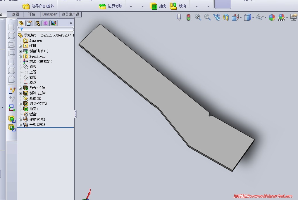

是不是这样的,sw2011版本。

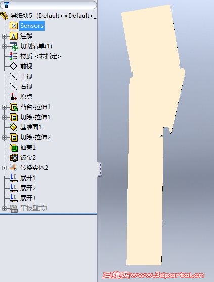

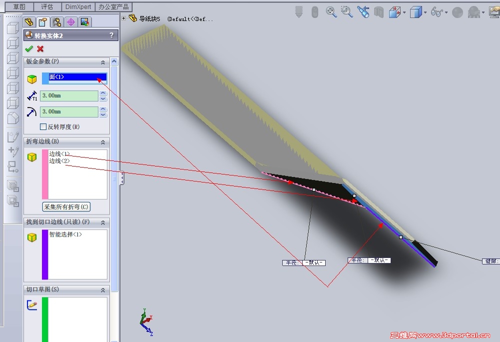

% O, G# Y7 C$ I) s$ m呵呵,这样: OIZ)XG4D9NTO62Z%P_}B`DO.jpg 2S49IJWWX$(0L_CY4J(MBSD.jpg ( C( J( ]! W3 Z7 r% |7 y  V
+ @0 Z3 t2 F$ x8 H/ s& P1 g上传文件,SW2010版,你可以打开的 导纸块5.rar (85.11 KB, 下载次数: 38)
