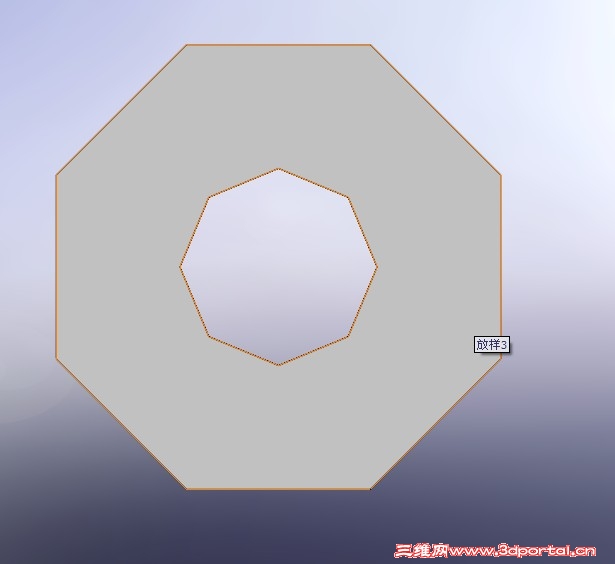

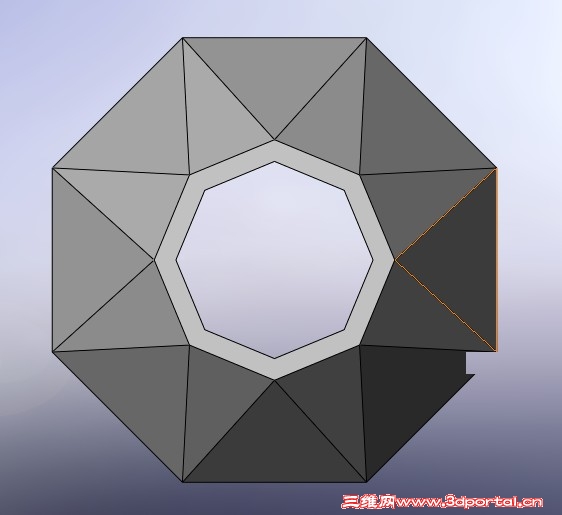

我在网上,无意间看到这个形状的模型,自己做了好几次,最好也终于做出来了,现在想看看有没有更好的方法来做这个东西.下面有模型。

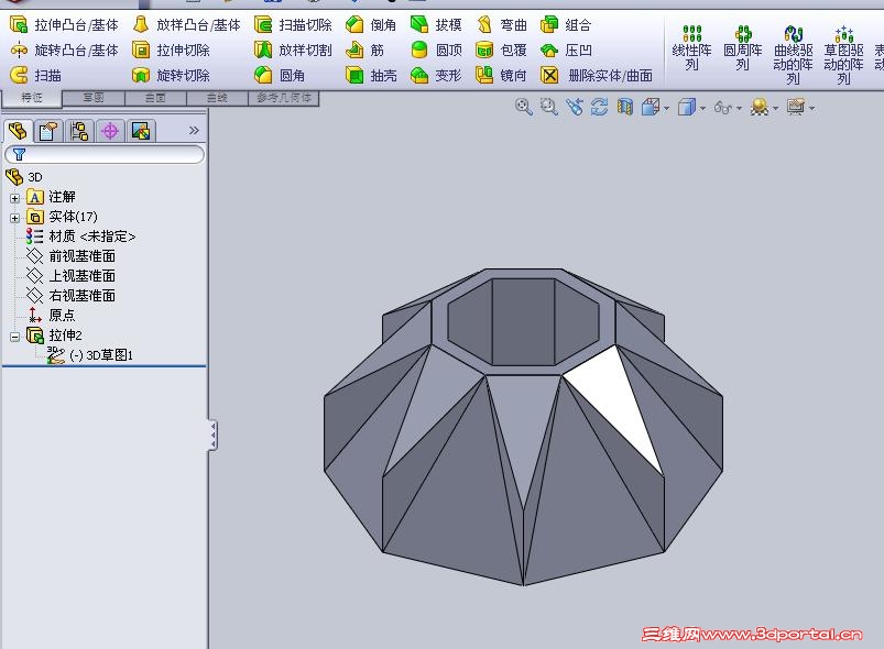

发表于 2010-11-15 10:26:08 | 显示全部楼层 来自: 中国天津
用3D草图一步拉伸就可以完成。

发表于 2010-11-15 17:03:23 | 显示全部楼层 来自: 中国广东东莞
2楼的用一步就画出来啦,利害啊!我上次试着画用曲面把每个三角面都画好再曲面合并成实体的!!
 楼主| 发表于 2010-11-21 09:37:37 | 显示全部楼层 来自: 中国河南安阳
二楼的画的,是否和我一样呢?你可以再看看。

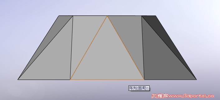

发表于 2010-11-23 08:58:13 | 显示全部楼层 来自: 中国天津
二楼的画的,是否和我一样呢?你可以再看看。2 @% E3 Y% ]$ [! n7 J# a" z/ `
楚乐成 发表于 2010-11-21 09:37 http://www.3dportal.cn/discuz/images/common/back.gif
$ @* l/ |# N1 b& B9 u9 a& s' a
/ d  r" O5 z8 ]2 w: ]我的比你的复杂一点,你的用一步拉伸同样可以做出来的。
