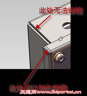

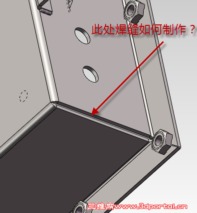

如下图,钣金折边焊缝怎么制作,请高人点拨啊

$ w/ Y+ n) z; B* g$ V" Q  k* ^我用的是2011版,一个边线法兰可以做钣金焊缝,但如上图中的增加一个边线法兰后,钣金焊缝就无法完成了。

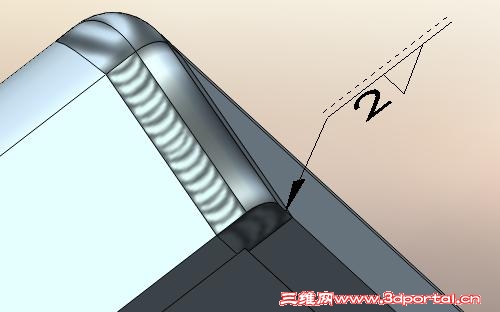

楼主需要的是这样的焊接样式吗

; z: o; t' V1 A2 [2 W这个焊缝可以做,你再添加个边线法兰,就zobui

估计问题不在于增加了边线法兰,而是你有其他步骤妨碍了焊接,例如,你曾经使用过展开命令的话

11# 中原好马 / ~7 g( E" l! J3 o! m
确实 使用过展开命令,你能上个图么?
