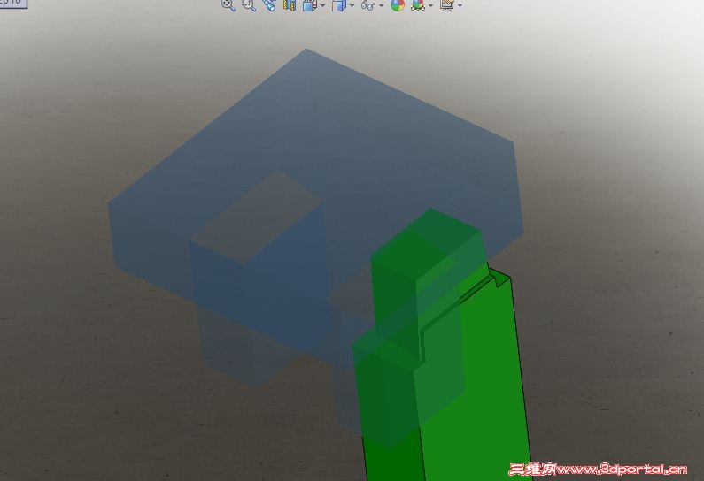

sw2011点击装配体某个零件时,显示与2010不一样?2010点击时透明的某个零件变成蓝色但依然是透明的可以清楚显示出背面零件形状 但是2011版变了 点击透明零件时颜色变模糊了 而且没有边线 请问在哪可以设置成2011版以前的状态,?本人没找到4 q$ `5 l* B. |# Q0 p3 R  D

发表于 2010-11-26 08:37:00 | 显示全部楼层 来自: 中国辽宁盘锦
图上从左数第六个按钮,下拉,选择带边上色
