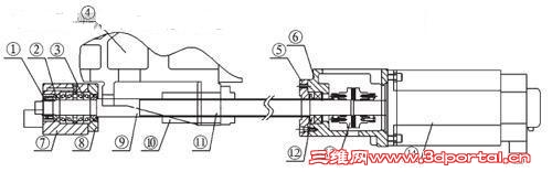

1、HDL50三坐标加工单元对丝杠负荷的具体要求 # s! z) O3 I  @. P$ _6 {; V! T
; m+ G8 V8 a* a
2007年10月,大连机床集团
加工中心所自行研制开发HDL50三坐标加工单元,其对丝杠有着严格的技术要求,要求其快移速度v=54m/min,加速度为a=0.5g,动载荷,C=58200N,静载荷158000N,螺距P=20mm(由FANUC伺服电机a30/3000i决定),行程ST=800mm,采用一端固定另一端支持的安装方式。其结构如图1:1 Y2 n* [" D5 e
1、旋紧螺母 2、法兰盘 3、轴承
' q# A1 ]: }1 x; @4、承载重物 5、端盖 6、电机支座
2 q# y7 h5 A; b/ a7 I+ n, j; j3 b7、轴承座 8、轴承压盖9、丝杠 10、丝杠螺母
( P* W. G* Z- B% L0 u" ?. K6 A11、法兰盘12、轴承13、联轴器 14、电机
+ t1 x% K* w0 L. `6 o6 v图1

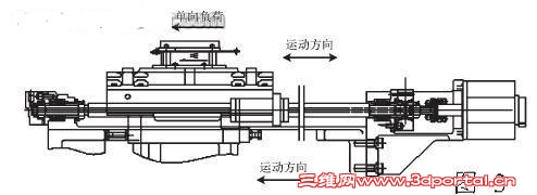

1.1轴向负荷的计算 4 I3 Y! A1 S% [) o* Z( D# V
; Z4 M' y' I$ Y, @2 J1.1.1(水平往复运动)
9 ~( ^1 q( [4 J/ i2 h7 y
1 @) k4 Q3 L2 S螺母及承载重物水平的往复运动,如图2,其轴向负荷分析如下:
7 C6 V) V$ Y, z2 ]2 C* l
4 v: S' A( g, {) w8 m向左等加速运动:Fa1=μ×mg+f+ma * @$ S" v9 u  u
向左等速运动:Fa2=μ×mg+f 8 s9 X" ?$ N8 N" f7 A
向左等减速运动:Fa3=μ×mg+f-ma
) f* w( T% i2 X; w) y: u! @( A向右等加速运动:Fa4=-μ×mg-f-ma ) O% n; E7 k$ ]6 F5 @1 S. ?
向右等速运动:Fa5=-μ×mg-f + Q$ i8 ~' w3 y
向右等减速运动:Fa6=-μ×mg-f+ma . v. o* w0 f; ^$ k! ?2 G, P1 x: z
) e  b2 W, t' i. W4 G# p. q
a=Vmax/T
  \+ ?% @- u: s3 |8 Q' Z; H; ^8 X7 Q( F
Vmax:为最高速度
  g! _1 k' N$ P; C8 cT:达到最高速度所用时间 3 j+ A7 A; m3 f- \+ X2 \
m:总质量,指螺母带动的所有物重 1 U! L$ B- ?) ^1 ?& P* q4 Y, o0 L
μ:导轨摩擦系数
4 X- o4 s- |2 J) D7 Af:无负荷时的阻力
图2
由此可得向左等加速运动或向右等加速运动时螺母的载荷最大,因此在设计轴向载荷时应该主要参考此数值。
Fa1=μ×mg+f+ma=0.01×2150×9.8+100+2150×0.5×9.8 ' N+ G4 i  M6 o) X8 t& G
=10845.7N

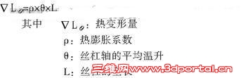

丝杠轴因热而伸长变形,会导致定位精度的变化。热变形的多少可以由下列公式计算:
上式可以解释为1000mm长的丝杠在每升1℃就会有产生12μm的伸长量。因此即使丝杠轴的导程经过高精度的加工,也会因温升产生的变形而无法满足高精度的定位要求。另外丝杠的运转速度越高,则平均温升也相对提高,热变形也就越大。因此必须想出办法解决此问题,如下有三种解决的方案:
