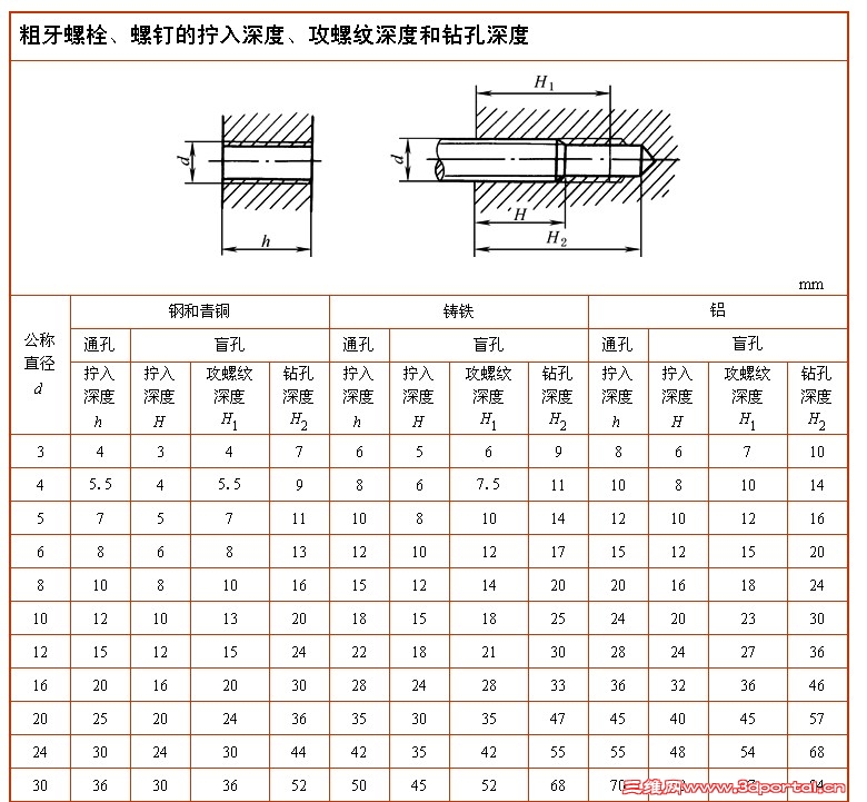

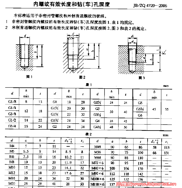

发表于 2010-11-3 13:16:53 | 显示全部楼层 来自: 日本
, q# a1 A( H: K1 H" J" N3 O
9 Y' b% y& o( R( P$ m$ m0 Y 1# 深雁 7 J: w+ K" H$ A+ n
JB/ZQ 4720-2006 内螺纹有效长度和钻(车)孔深度; H7 d) F, A9 k) b0 C+ Q# V
http://www.3dportal.cn/discuz/viewthread.php?tid=8843832 g! c6 M+ }  O3 A$ Q$ q0 L  s
hero2006 + 3 技术讨论

那些表在手册上面我也看到的。目前是拧入深度18mm,不知道够不够了?

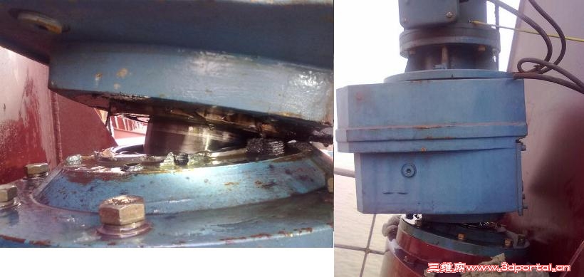

发表于 2010-11-11 21:45:24 | 显示全部楼层 来自: 中国广东佛山
当然不行了。看看图片中的情况就知道后果会怎样。图片中的螺栓为M16,拧入深度为15.
