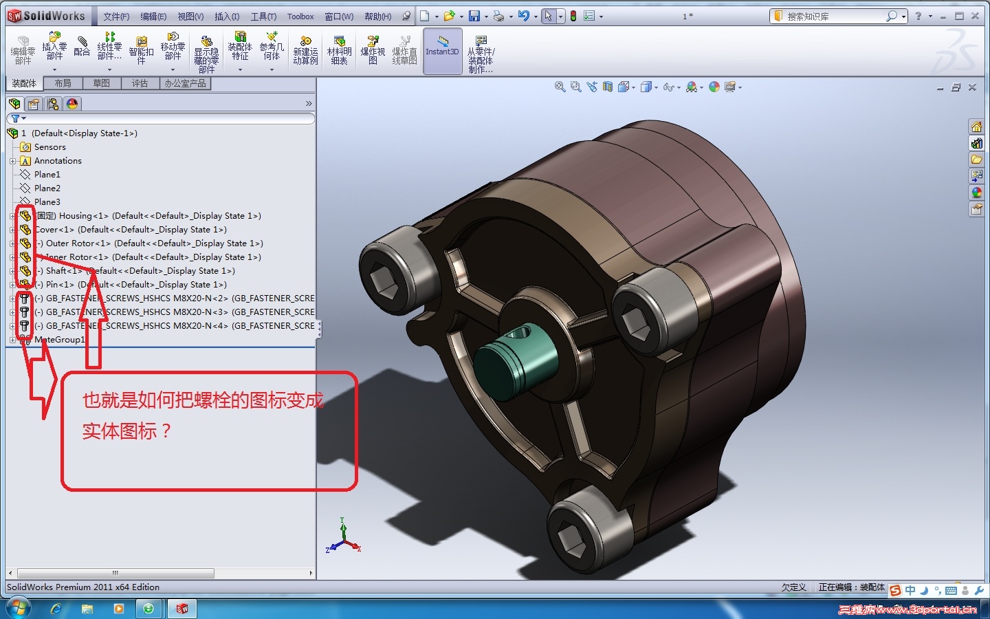

0 h! X4 k/ s8 J# m; n. W% [使用sw2011后,我在一个装配体里插入一个扣件(例如钩头楔键),我将该扣件单独打开,编辑其尺寸后另存为零件A001,然后以A001代替原钩头楔键扣件,存储装配体后退出;当再次打开该装配体时,发现原来的零件A001又变成扣件的图标(螺栓的样式),尺寸也变回原来的尺寸,我就纳闷:以前在sw2011以前的版本都是可以的,为什么sw2011不行了?) S& q( j9 D+ R7 C) G% e
 楼主| 发表于 2010-11-2 10:22:26 | 显示全部楼层 来自: 中国山东日照
例如如图: 无标题.jpg

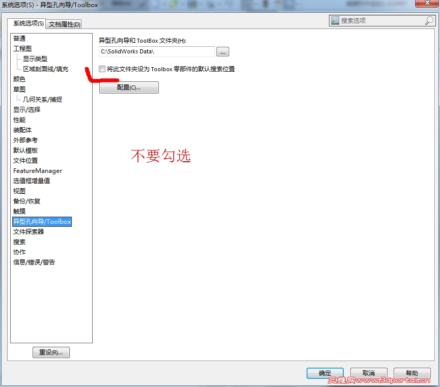

toolbox 裡的部件我都另存一個出來!!" _) e) ~% W8 n7 {+ i5 p
那麼pack and go 的時候 來自toolbox 的部件也會跟隨一起走!( R+ k( C1 \' U
不會missing part 呢!!
发表于 2010-11-5 20:41:33 | 显示全部楼层 来自: 中国香港
回樓主的問題8 v# T9 b. b2 @# W% V( N
在program file/ solidworks/toolbox/data utilities/sldsetdocprop.exe 就可以就到你想的東西了!!
 楼主| 发表于 2010-11-11 07:53:07 | 显示全部楼层 来自: 中国广东东莞
使用sw2011后,我现在的困惑就是:明明该标准件我已经更改了尺寸,也另存备份了,而且用备份来重新装配生成装配体;当再次打开装配体是,好像又是从toolbox中重新装入了该零件(未修改尺寸前)!

发表于 2011-12-8 08:50:23 | 显示全部楼层 来自: 中国广东广州
经过测试11楼的方法可行

发表于 2014-1-16 17:27:14 | 显示全部楼层 来自: 中国河南洛阳
是不是因为你的装配体里面名字还是标准库的名字, 你改名字之后,就算那个文件夹里没这个标准件的零件,但是系统还是会调用,不会显示出错,你不妨试试把一个自己画的零件改名字,看能不能调用,应该会显示出错的,要是想改的话,好像用swexplorer替换能成功
