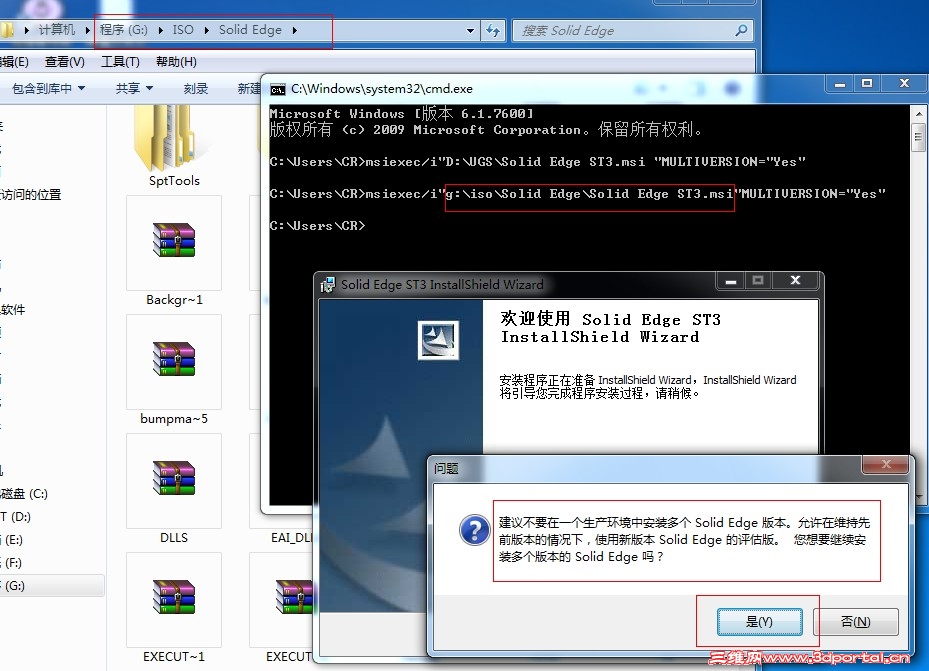

如何在一台机器上安装多个版本的Solid Edge? 如果需要在一台机器上同时安装多个版本的Solid Eged,比如ST2 和 ST3,你可以: 1)首先安装 Solid Edge ST2 2)然后进入命令提示行(windows开始菜单里找到 运行,然后输入cmd,win7在开始菜单里的附件里) 3)在提示行中执行下面命令: 4)msiexec/i"Path of Solid Edge ST3.msi file from the ST3 set up "MULTIVERSION="Yes" 例如: msiexec/i"E:\Media\Solid Edge\Solid Edge ST3.msi"MULTIVERSION="Yes" 5)这样就可以顺利的安装Solid Edge ST3。

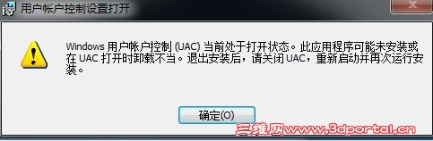

在WIN7中,还得关掉UAC才行。' Y; z: C" h7 U7 }% n
发表于 2010-11-11 09:08:36 | 显示全部楼层 来自: 中国浙江丽水
还是截图给大家看直观些

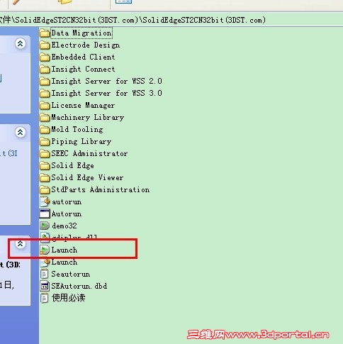

如何在一台机器上安装多个版本的Solid Edge? 如果需要在一台机器上同时安装多个版本的Solid Eged,比如ST2 和 ST3,你可以: 1)首先安装 Solid Edge ST2 2)然后进入命令提示行(windows开始菜单里找到 运行,然后输入c .../ H0 E, P5 `7 n: ^8 J# Q. ?- e
3DST明明白白 发表于 2010-11-1 22:47 http://58.56.77.245/discuz/images/common/back.gif
8 r, k0 E6 }& _msiexec/i"E:\Media\Solid Edge\Solid Edge ST3.msi"MULTIVERSION="Yes"  中的“Solid Edge ST3.msi”是安装文件对吗?可我的安装盘里没有这个文件,见下图示:& j: m- O: U: U5 b% z) N
那我得将命令行改为什么呢?
 楼主| 发表于 2011-4-24 10:34:26 | 显示全部楼层 来自: 中国广东江门
12# huangjiuy & {8 B, h$ a' J: Y+ {
( A! C' w6 Y* \# ~/ a: j' D
/ ^: N; m" F7 \. Y; c$ |
这个才是安装程序!

发表于 2011-5-5 15:53:45 | 显示全部楼层 来自: 中国上海
试了几次,没成。
发表于 2011-5-7 22:22:35 | 显示全部楼层 来自: 中国浙江丽水
12# huangjiuy
. w6 s# W7 ~; M看上去你的是ST,我没用过ST这个版本,所以只能凭猜测了,是不是在你截图中的那个“Solid Edge”文件夹中呢?
