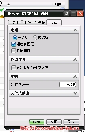

转STP时如何保持原有的颜色

214要时太久了,转203档时,在高级设置里把“颜色和图层”打钩,

谢谢,好用的一招 4# 694865935

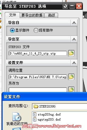

这么多人回贴,呵呵,那就再补充一下,如果想只改一次,以后都不用再去点那个钩,可以在设置文件那把附件所示的那两个文件的“只读”属性去了,那样就只要设一次,以后都自动输出带图层和色彩的了
