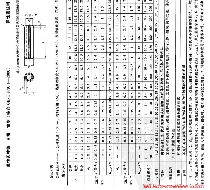

第一次应用 不懂求助  假如说图纸钻直径3的孔  那么弹性圆柱销该选多大的? 因为我发现标准上画的为切口后的尺寸  是不是3个孔 就应该选用3.5的弹性圆柱销呢?谢谢  不胜感激

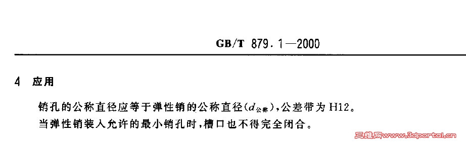

销孔的尺寸应为弹性圆柱销的公称尺寸,其公差为H12。请参考手册说明。
发表于 2010-10-28 21:33:00 | 显示全部楼层 来自: 中国上海

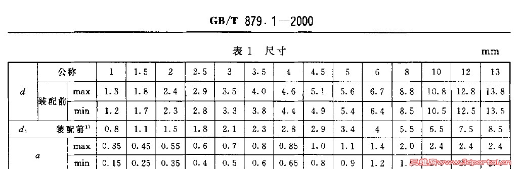

看标准了吗?2 r, y( ~0 h; _& X" p4 w  b8 ^
注意尺寸表格中外径d尺寸特别标明“装配前”,第4章《应用》中的说明(好象没有其他品种的销是没有这样的一章的)。

2# TKG-09 谢谢!我只是搞不清楚 装配前和装配后的尺寸是否一样
