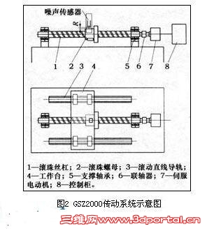

! q' E" M/ X5 `" H- @+ M为了对滚珠丝杠副进行高速试验,北京机床所专门研制成功了GSZ 2000高速滚珠丝杠副综合测试装置(见图2)。用于测量滚珠丝杠副在高速时的性能—定位精度、噪声和温升,测量丝杠最大长度为2200 mm,工作台移动速度可达60m/min以上。该测试装置配置日本三菱公司的高分辨率的单轴数控系统,其中交流伺服电动机额定功率为2kw,额定转速为3000r/min,电动机端编码器输出的脉冲数为100000/r。# \+ W& ?5 n  @8 ^) m* @( U8 Y
采用了德国HEIDENHAIN精密长光栅副作为定位精度的测量基准,其测量分辨率为0.2μm;采用6个PN结温度传感器,分别测量螺母、丝杠、前轴承座、后轴承座、光栅和空气的温度,其测量分辨率为0.1℃;采用智能声级计测量滚珠丝杠副噪声的声压级,其测量分辨率为0.5dB。. Q) x3 M4 s* M, _$ G8 V% D7 L
% K2 i! m& W+ o' c) ~3 D- X( X1 H

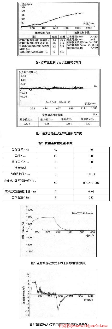

下面介绍高速试验情况,被测滚珠丝杠剔的参数见表2。在“JCS—040”上测量结果见图3,在“LJY10”上测量结果见图4。

(1)动态测试   I/ Q' m4 w3 |7 ]+ G5 z. s
2 f4 T& F3 d" T
利用GSz 2000装置上的长光栅传感器进行动态采数,可以检查运动速度的平稳性及加速度的跃升与过冲(参见图5、6)。设△S为在时间△t内位移的变化量,则:运动的速度V=△S/△t,加速度α=△V/△t,这里取△t=1/640S。( s9 n5 l, w9 {4 d+ C, G0 V
(2)定位精度测量 4 p4 K5 b! n, U
4 h* k* a* U3 O; I( J) n
对高速滚珠丝杠副定位精度评价的标准是:GB/T17421.2—2000在表3的测试条件下,测量结果见表4、表5和图7。6 ^; g' F+ P% u6 l8 n( x" b
(3)温升测试
; f  b$ ~; J. R& |: H
5 O/ |1 W) X* W, b8 y$ y测量结果见图8、9。6 m+ \$ c! g- ^- U( U6 o, h& z5 U+ U
