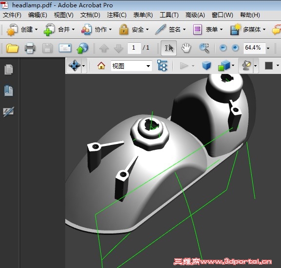

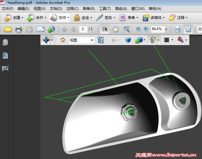

对这个感兴趣的话,我放个3D的PDF给大家看看。* u5 a9 T( c% a0 ^8 ]7 K0 V& y
电脑上装有Adobe Acrobat 9 以上版本就可以看了。放大、平移、旋转都可以。
! j$ u8 {6 ?/ V9 A+ h3 r3 ^& o但是别人只能看,不能转化为3D 的IGES之类,没法盗版。
: a  P3 w( u8 F  Q" P  b0 R要想保护公司的知识产权、保密要求高的东西可以用这个。
headlamp.rar
461.57 KB, 下载次数: 31

我想问一下楼主,你这个PDF文件是怎么生成的?
发表于 2010-11-11 13:50:26 | 显示全部楼层 来自: 中国台湾
* B+ Z' f& Y: X# {- Yymcoming 大 ,能不能教一下,這如何製作呢?   3Q
发表于 2010-11-11 18:21:52 | 显示全部楼层 来自: 中国四川绵阳
这个是Acrobat 3D做的,还可以标注,这样看PDF时还能看到尺寸。
8 r0 Z$ _. {+ z9 B5 m8 k用在报价上居多吧,报价总要多找几家供应商。如果每个供应商都提供一整套IGES的文件,公司的机密难免泄露出去。这个东西只能看看,没法盗版的。报价看看图和尺寸,基本也就够了。
