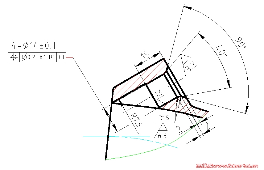

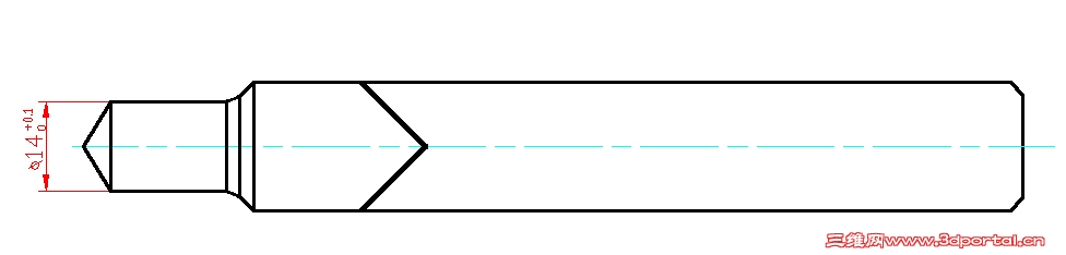

第一次用才cnc加工铝合金工件。铸造铝合金孔加工,孔直径14粗糙度要求为1.6,倒角要求为3.2,用CNC加工,硬质合金成型刀具加切削液一次加工成型,参数2500-4000转/分钟,进给100-300mm/min都不能得到要求的精度,请给个合理的建议。

排除机器精度的问题后,你的刀具是否是成型刀?如果用成型刀刀具的精度很重要,首先刀具要达到一定的精度,加工出来的产品才能达到要求。你的加工件看似很简单,这个问题很难解决吗?如果你有刀具方面的需求不妨联系我QQ278882392
发表于 2010-10-25 12:02:56 | 显示全部楼层 来自: 中国山东莱芜
孔粗糙度怕达不到吧,要是加工量不是太大可以试试,批量不大的话可以加个精镗,至于倒角可以用中心钻来完成,3.2的粗糙度应该没为题。
发表于 2010-10-28 10:12:08 | 显示全部楼层 来自: 中国浙江杭州
做两次钻孔,精度明显提高
2 H* w5 s2 N1 b# b" y; p; M& o7 T4 o$ K
粗钻后,再扩孔,单边约1MM余量,
0 L/ l8 M! T3 H9 ]: H) Q8 {7 l6 p3 L5 ?5 O
精度基本可以达到!!( m4 _7 E) _+ s$ ~8 W/ \
5 E6 ^/ C) V" Q; v
一次性钻孔,精度是达不到的!
发表于 2010-11-23 13:11:50 | 显示全部楼层 来自: 中国重庆
做两个成型刀
- u  [$ \- x. U! _. o) p) J( }; s  V7 d8 F& e. x2 p# q8 r
一把粗刀$ j! z: C/ Y: v* ^) D
* E7 r7 J6 h5 I. v5 j2 _2 a
一把精刀! g. W2 f2 q6 q( ?
: y! K( D* r3 P6 G精刀外圆要精磨
! V* j5 x& k1 r% F+ q( U# ~+ O5 m  {$ \" n0 y% @
保证达到1.6
