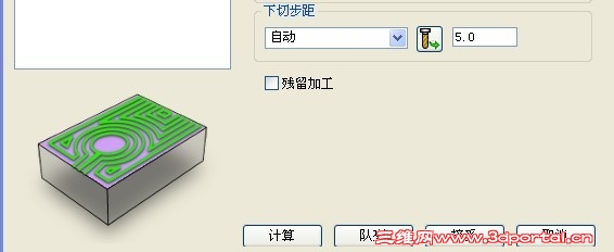

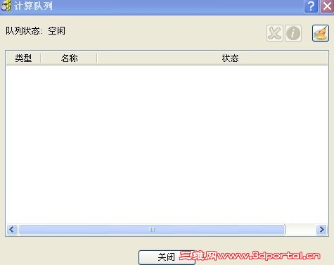

9 ?2 Q! u4 r2 P3 G: J2 M( h3 i5 j在汽车模具中 我们组测试 同时在工作站上面 两台同样的电脑在计算4米的工件刀路与PM计算4米以上的刀路 你就知道了什么速度了5 Y8 d$ J& U& @; ?7 s
: x$ j% j( K. B我的测试平台

我们组有用E10的有用PM2010 主要是再不同的场合  平时还是用PM2010 因为PM可以后台计算前台编辑 节省大量实际 同时计算速度也很快
( x* x- f/ |, k" _! }4 V% ]3 |4 _5 w& Z; p7 h& C& E
E9需要计算的时候等 小的工件可以的 6米 8米的件 实在是等不起  所以我们采用E10 应用在比较难的2次开粗地方 - ~; K  R3 O; T" u
) d; z1 ?" u/ @* U6 m2 _1 T! ~
6 P" f( Q4 N0 `7 S6 b; sPM2010 平时的后台运算    我们都是同时计算4个工件 因为编程都有定额的   用PM2010可以后台计算前台编辑 可以节省大量时间3 i5 z9 C. ]8 ^, C9 G9 h  c% V
/ l: M' I# C; Y; u
我们的工件都是5米 6米的 以上的工件   所以我们大部分采用PM2010  E10的代理商来过 看他们的软件应用的情况 我们组都反映了实际的应用情况3 Z) v& Q& i" P- c. h

E10可以后台,且有SuperBox,你的电脑不会拖得很慢。
/ i* l$ z' W8 m. J2 T但如果你们的加工东西是超大、超多的曲面,应该PM更适合一些。
