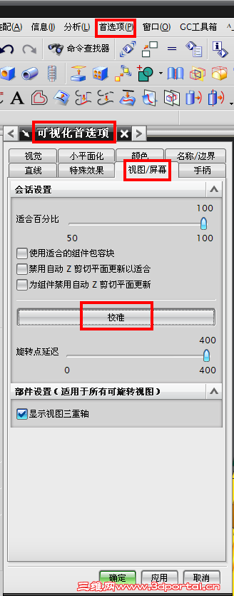

宽屏显示器如何调整才能使UG运行3D不失真?. V* A$ A7 Q+ ^. D! R. W
新配的电脑,安装了UG,显示器是宽屏,造成绘图的时候图形失真,变形,圆变成鸭蛋了,如何解决呀?谢谢!' d$ m  x+ }% k% z# g
UG软件本身可以设置吗?# ]! S& ]7 Y2 N8 r$ g7 R. b5 ]- k7 m
若调整显示器如何调整呀,本人调整了好久也没见好转,嘿嘿,请教各位大侠朋友们。谢谢!

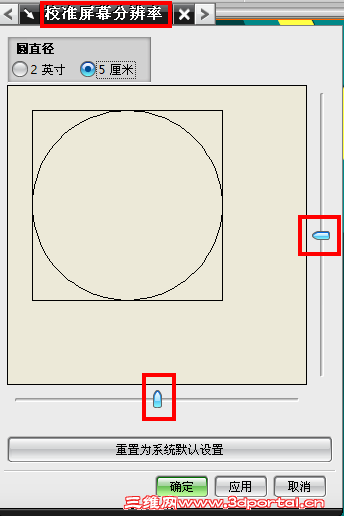

nx 里可以调的.                                               .
