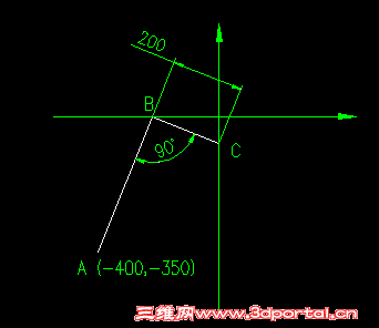

[讨论] 如何用几何知识画出这个图?
发表于 2010-10-11 12:23:35 | 显示全部楼层 |阅读模式 来自: 中国广东深圳
不能运用约束。: Y! u9 W4 K7 l- i4 _# `
纯几何
纯几何
 楼主| 发表于 2010-10-11 12:25:19 | 显示全部楼层 来自: 中国广东深圳
如图,已知A点,AB⊥BC,BC=200,B在横轴上,C在竖轴上。如何准确画出B、C点的位置?不能用近似计算。

发表于 2010-10-21 12:27:51 | 显示全部楼层 来自: 中国台湾
得先读通 woaishuijia 版主的类题解法 .....6 G# v3 E9 q4 m  X# I1 ?0 F8 U
http://www.3dportal.cn/discuz/vi ... &extra=page%3D1
2005llnn + 3 应助
发表于 2010-10-21 12:39:13 | 显示全部楼层 来自: 中国河南郑州
参照“筷子放在杯子里”一题的画法。
发表于 2010-10-21 23:35:18 | 显示全部楼层 来自: 中国浙江温州
1、作A点到x横轴的垂足点a(-400,0)
* Z" E' Z3 y4 ^: e# L7 z3 o$ j2、点a往右偏移200得出点B(-200,0)% x. }& ^  C" q/ a% {
3、以点B为圆心,200为半径作圆;圆与y纵轴的交点即为C点。
