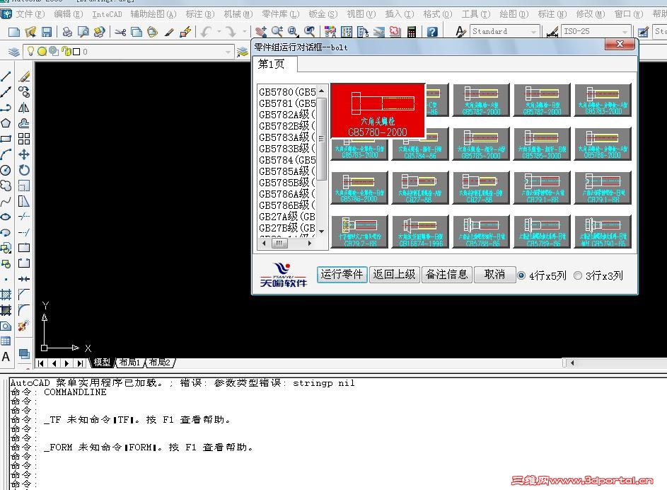

intecad2004安装完成后,INTECAD 图库可以连接点开,但其他功能一个也不能用( Q* i# P; c( b) {

绘制图框,填写栏框、标注序号等Intecad的功能一概不能用,以前是可以的,重装也不行!晕
发表于 2010-10-11 15:30:20 | 显示全部楼层 来自: 中国山东青岛
没问题的,我装过N次的,可能是部分文件安装不合适。1 |/ h. d( O2 C& s
需要运行升级文件:Bin Update.exe和System Update.exe,然后覆盖动态链接库文件(两个)。) f, B+ D4 m" z& A
有时菜单没有,需要手工添加如下& H* X7 l' J, w/ v8 i
打开cad2005cad2006----工具----选项----文件------支持文件搜索路径------添加
/ M8 B3 R& w6 {: Q+ v每添加一个文件都要上移到CAD文件之前顺序不能错)( a& {) f9 x1 y
C:\HUSTCAD\InteCAD2004\bin
5 ]! c1 T1 ^  O$ q( T6 c- J. X( SC:\HUSTCAD\InteCAD2004\bmp8 o. C; V1 ~' z* z/ L3 g& G+ e
C:\HUSTCAD\InteCAD2004\document
- r( S" x9 s* B' a' D* X& P/ h2 oC:\HUSTCAD\InteCAD2004\partlib, H- U+ ~8 d' Z3 j& X" R# w
C:\HUSTCAD\InteCAD2004\setting9 n% T2 A' d: \
C:\HUSTCAD\InteCAD2004\sheet
# q5 P  H4 T/ xC:\HUSTCAD\InteCAD2004\support后面才是cad20052006的文件$ N# _+ B* X( e- q( F$ p+ \5 Y0 t+ U3 b$ {
