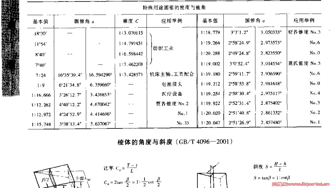

# M+ E- v8 l2 K! w8 R  h1 t 1.jpg 你那根轴上的标注?说实在话真不知道,锥度R8这个真没见过.

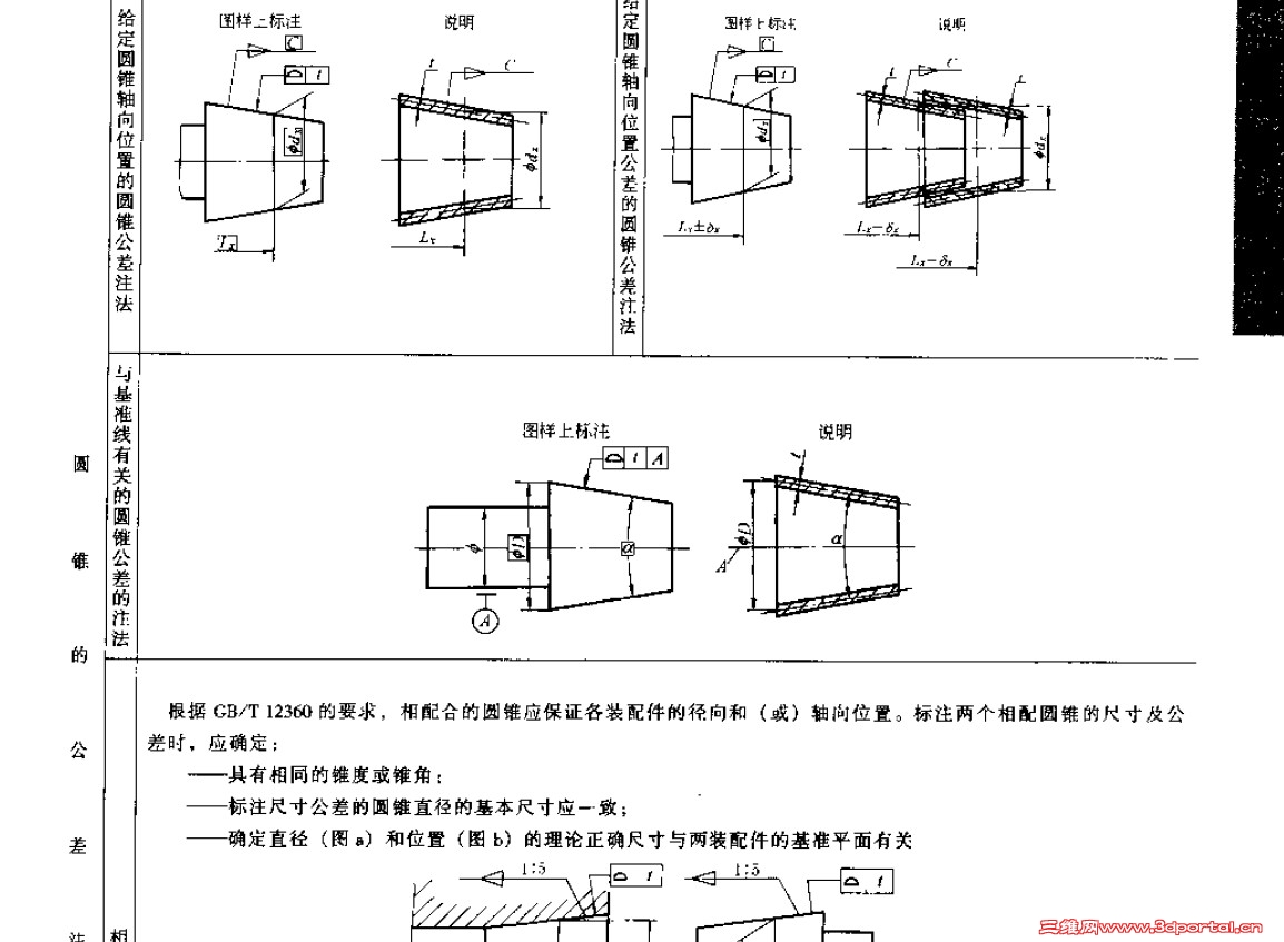

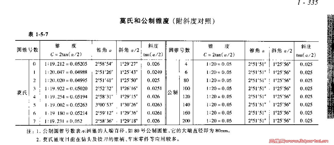

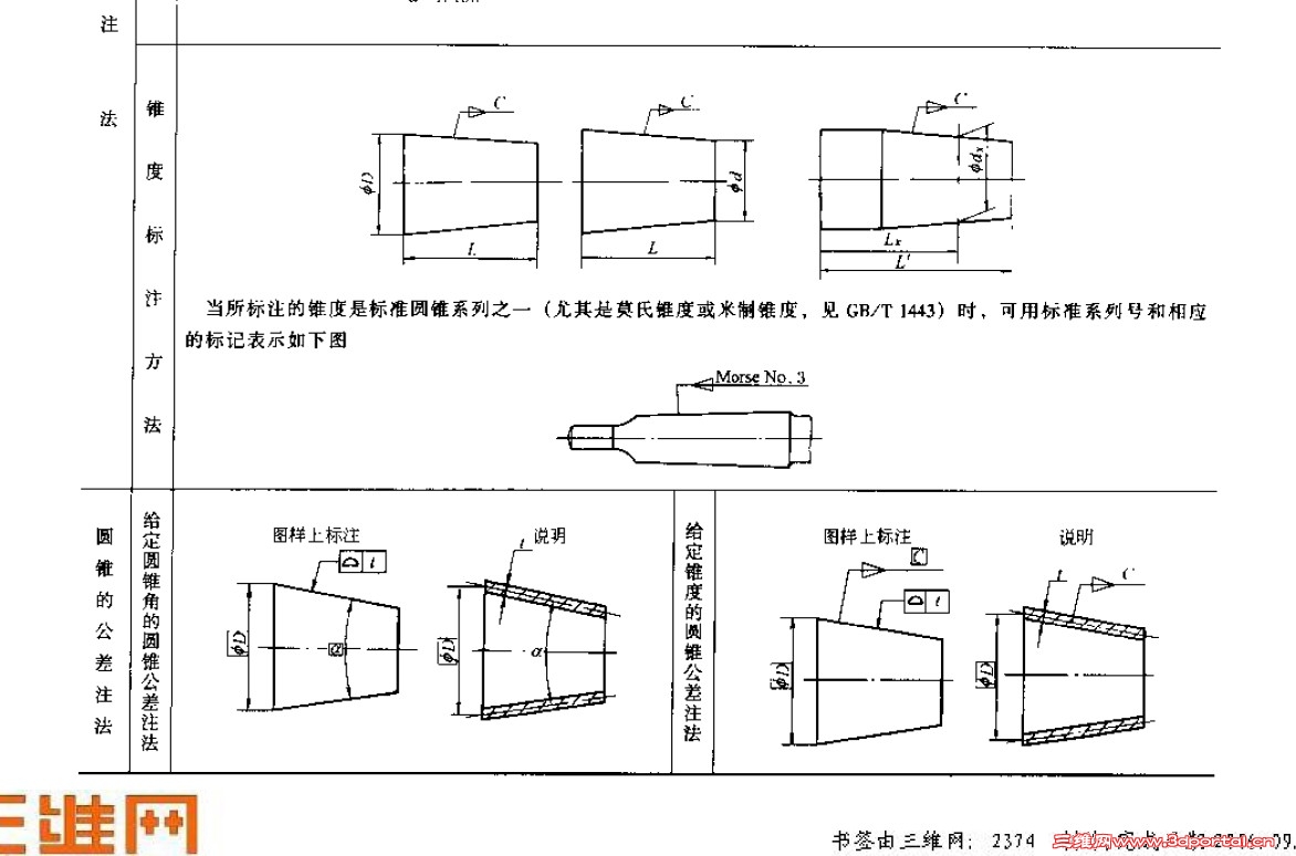

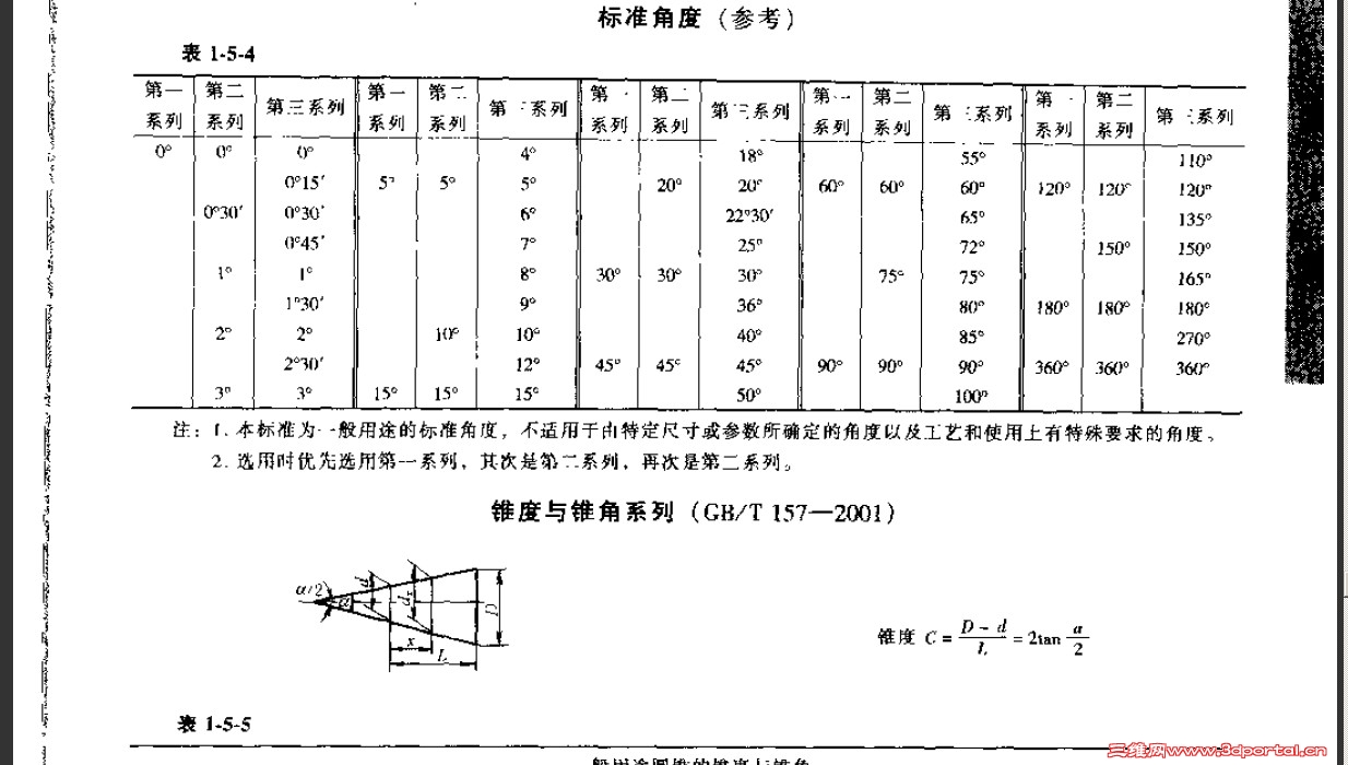

标注//
2 U# F, l# x6 J0 o) b% J长度不够?////////////////////////

/ G# ?! `( r* J5 I+ r; S在图纸上标注,引出线上写:R8锥度。

唉,什么是R8 锥度?设计的都不知道R8 锥度的锥角是多少,那加工的人怎么知道?1 A+ k7 s( g8 T
如果是像莫氏锥度一样用的很广泛,一般工人也能查的到详细数据,那可以标注莫氏几号锥度,否则还是标注清楚大径(或小径)、锥角等详细参数为好。
