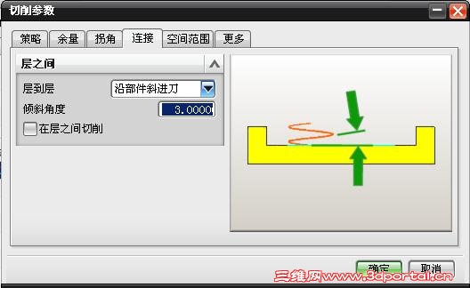

在机床条件不好的情况下,等高加工要怎么设置才能使刀痕最不明显?

 楼主| 发表于 2010-10-9 00:11:09 | 显示全部楼层 来自: 中国广东东莞
本帖最后由 twwwoicp 于 2010-10-9 01:21 编辑 8 x# u5 ^  {& @2 J& n4 }
  ~& L: K+ k! a  N; |) J( y用交叉倾斜的方式会不会好一点?6 a/ x6 {4 p$ c( b( F; j
如果用交叉倾斜,两层之间的传送倾斜角度是由哪里控制的?
发表于 2010-10-12 16:15:09 | 显示全部楼层 来自: 中国江苏南京
用下面图中的设定方法
! w- u" f/ l, g( r' I7 @  X 666.JPG
