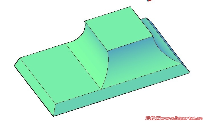

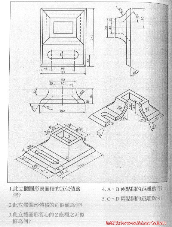

8 o, i: v8 d& h- y2 s4 B# s* C; s请问大家上图中4-R50圆弧该如何做出来呢  谢谢了

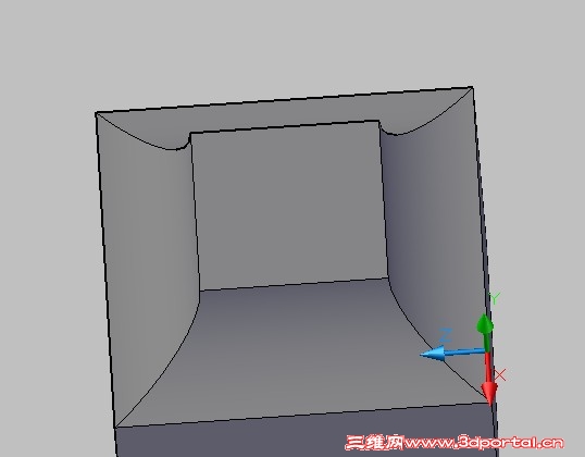

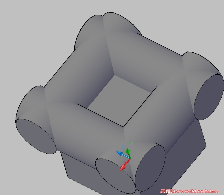

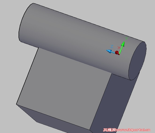

应该是说那个圆心在最顶的水平面上,而且是与竖直相切的吧
& {5 `) _; L9 ~/ t' T# g1 E* @" _: f

8 v8 k: }& l5 a" L- Y9 e谢谢楼上  上面第二图到第三图是用的什么命令呢
 楼主| 发表于 2010-10-7 10:37:12 | 显示全部楼层 来自: 中国江西新余
做出来了  就是按照楼上朋友的方法
