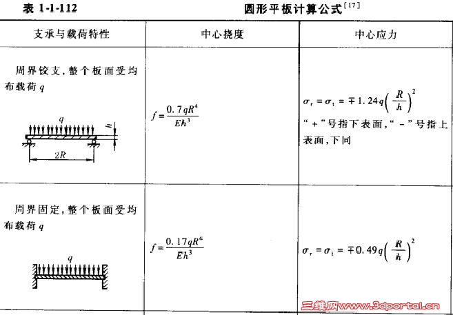

发表于 2010-10-2 11:16:17 | 显示全部楼层 来自: 中国河北廊坊
作为隔板,与相应压力下的法兰或法兰盖不同,可用下表中第二项周边固定、受均布载荷作用的平板应力计算,可根据尺寸、许用应力求出所需厚度h,若长期使用还应加上腐蚀裕量。

' v3 Y0 F* o/ X" P9 U: L. \' d答楼主:" H4 W% Q1 N' X/ U% n
4#资料出处:化学工业出版社《机械设计手册》第五版 第1卷  P1-162。

4# gaoyns $ U9 @6 g" p4 v5 A
请问,径向应力或者圆周向应力应该如何来取?( ?# ?* Z6 k+ K' g
本该公式应该由后得到应力的结果,现在反推,如何来算?按照该盲板的材料所能承受的应力来反推?
