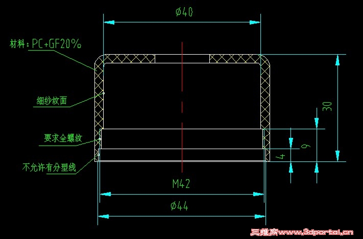

要求注塑成型如图所示零件,看在不改零件情况下模具能否可行?$ C) D- [6 Q6 i  y
在线等。。。

没脱模角度,又有要晒紴,而且塑料材料的硬度也是比较硬的那一种,不好处理啊,会拉伤表面的。

肯定应加脱模斜度,建议细砂纹面部分用镶件,与螺纹部分分开脱模.应可达到产品图纸要求.

难啊,不好旋脱。

; H1 ?0 b) i$ t0 R, O# L8 \看图纸的意思,似乎用脱螺纹机构更合适。

谢谢各位,现在的想法是内抽滑块做分段螺纹,然后用机加工的办法除去分形线( Y" S: s. E2 F: \% Y2 a
感觉没别的办法了。。。。

用螺纹旋转机构脱模可以保证没有分型线。

用螺纹旋转机构脱模可以保证没有分型线。& {  I# r! V! |' M

没有止转齿。旋转会打滑。

谢谢各位,现在的想法是内抽滑块做分段螺纹,然后用机加工的办法除去分形线6 p$ `8 u" _. _- |* c
感觉没别的办法了。。。。

量不大,可以这样操作。
